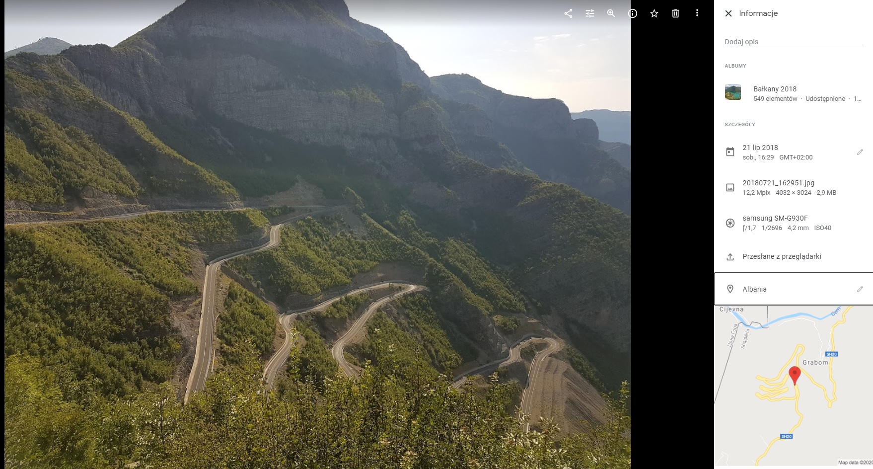

Czy ktoś mi przystępnie wyłuszczy, jakie funkcje powinien mieć aparat kompaktowy, żeby po zrzuceniu zdjęć (choćby na dysk Google) widniały miejsca ich robienia? To się chyba nazywa geolokalizacja czy jakoś tak. Z komórką nie ma z tym problemu, nawet jakość zdjęć jest do przełknięcia ale czasem chciałoby się użyć zooma lub jakoś fajniej fotkę skadrować. Która wersja RX100 tym dysponuje?

Ale track mam z komórki (konkretnie Endomondo), do tej synchronizacji to są jakieś sztuczki informatyczne potrzebne? Chciałbym mieć coś takiego przy przeglądaniu (znacznik na mapie):

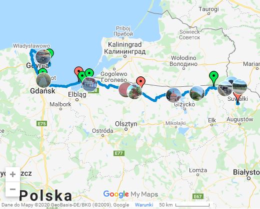

Dawniej udawało mi się (teraz nie wiem jak to zrobiłem) na mapie ze śladem wczytać zdjęcia na odpowiednich pozycjach. Nie wiem czy jeszcze google oferuje taką możliwość?
Kiedyś też sports-tracker ładnie pozycjonował zdjęcia na rejestrowanym śladzie.
