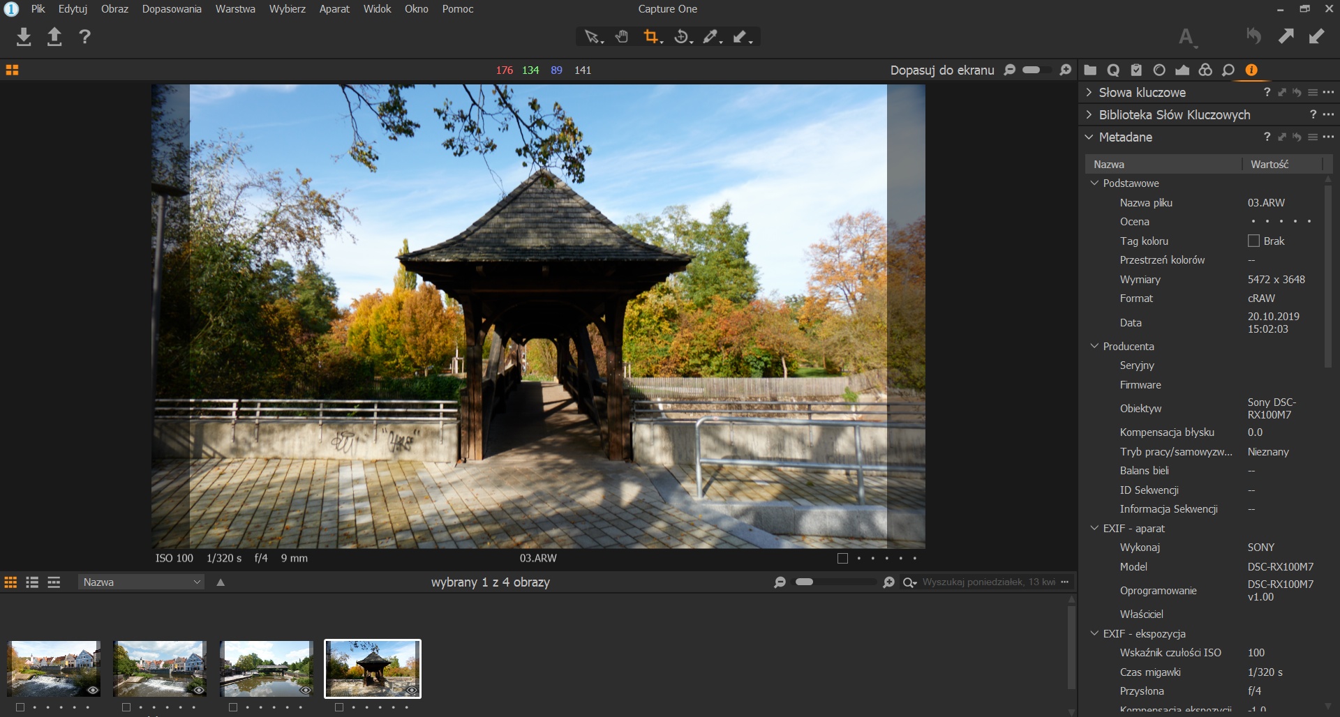

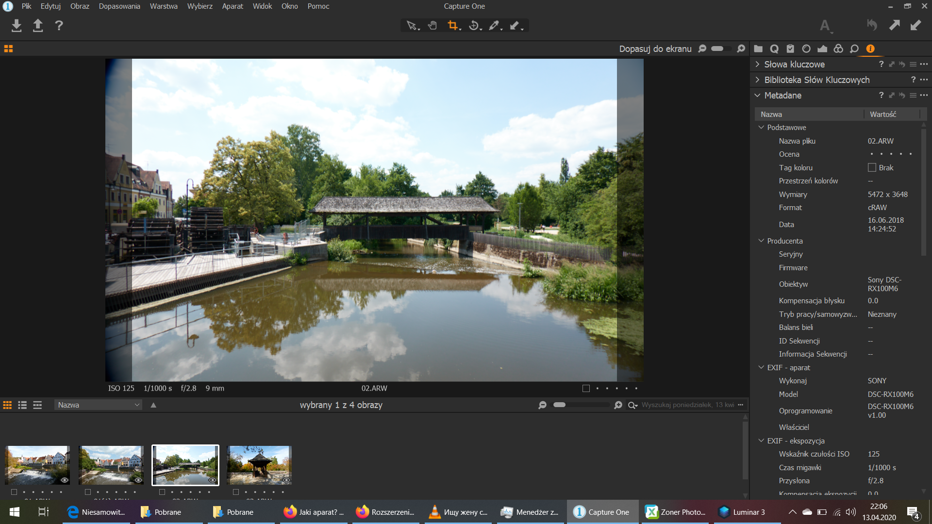

myśl o bezużytecznych rawach na szerokim kącie w aparacie za 4,5 tys. zł mnie trochę przeraża.
Coś tu chyba soft dał ciała, przecież raw nigdy nie powinien być gorszy od jpega.
Odp: Jaki aparat?
« 13 Kwi 2020, 22:08 »
no niekoniecznie. Jeśli leci gruuuuba obróbka, to rawy są bezużyteczne. To jak z ludzkim okiem, to mózg poprawia jego niedoskonałości optyczne, usuwa ci nos z pola widzenia itd.

W bokach kadru na szerokim kącie generowanych jest w obróbce około 9-16 pikseli z jednego piksela, taka dystorsja. Jedynie praca na jpg, co do wielu zastosowań czyni taki aparat bezużytecznym
Chwila chwila, możesz trochę jaśniej napisać? Przecież jak robisz w JPG to aparat to samo robi za Ciebie.
RAW - Ty decydujesz jak zinterpretować dane z matrycy.
JPG - aparat decyduje za Ciebie.
Ilość danych na początku jest taka sama.
