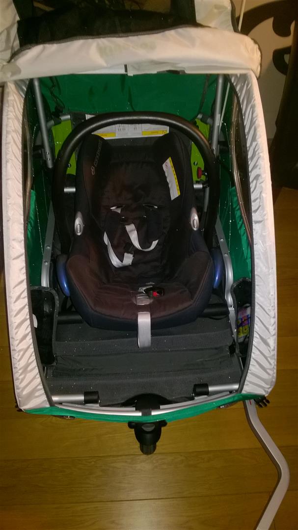

kupiłem przyczekę Qeridoo Kidgoo 2os 2017. Pierwsze 19 km z maluchem za nami. Jakościowo prezntuje się bardzo dobrze i solidnie. Fajne rozwiązanie ze zdejmowanymi kołami i kółkiem przednim na click. Trudno mi się wypowiedzieć o amortyzacji, bo innych nie widziałem. Coś na pewno amortyzuje, bo na wybojach buja przyczepką.
Najciekawszą opcją dla mnie jest adapter do fotelika maxi cosi, który dokupiłem. Mały jeździł dzisiaj w foteliku. Zastanawiam sie nad tym czy lepszy jest dla niego fotelik samochodowy czy może dedykowany hamaczek? Czy na hamaczku mniej będzie nim telepać?

Z tego, co pamiętam, fotelik jest montowany bezpośrednio do konstrukcji, co powoduje, że wstrząsy itp. są raczej przenoszone na fotelik. Leżak (weber) jest montowany paskami, można go "zawiesić" w powietrzu. Poza tym, jak widać na zdjęciu, drugiego dziecka już nie włożysz przy foteliku, a z Weberem się zmieści. Ale wiadomo, weber to koszt ok. 250 (jeśli znajdziesz używany) lub 335 za najtańszą wersję (w przypadku nowego).
Hamak (w moim przypadku chariot infant, ale inne pewnie też) można zamontować dodając elastyczny element pomiędzy paski hamaka a ramę przyczepki, masz wtedy podwójną amortyzację.
