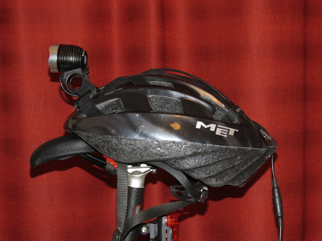

Ja mam lampkę MagicShine MJ-808 która zakłóca licznik bezprzewodowy Sigmy. Ta sama lampka już nie zakłóca Polara. Próbowałem ekranować, tak na szybko, ale nic nie dało. Fakt że nie wpiąłem się w zasilanie. Częściowym rozwiązaniem okazał się dodatkowy przewód od zasilania obwinięty wokół górnej rury. Wówczas lampka nie zakłócała licznika. Wczoraj dostałem zamocowanie do kasku i dzisiaj postaram się sprawdzić w terenie:

Wczoraj jeździłem z lampką na kasku i powiem, że jest dobrze. Wygląda to dziwnie, niczym dziwna imitacja czapli ale super się sprawdza. Licznik już nie jest zakłócany a dodatkowo mogę sobie oświetlać co chcę.
Niby mam czołówkę ale ją nie udało mi się sensownie zamocować na kasku.
