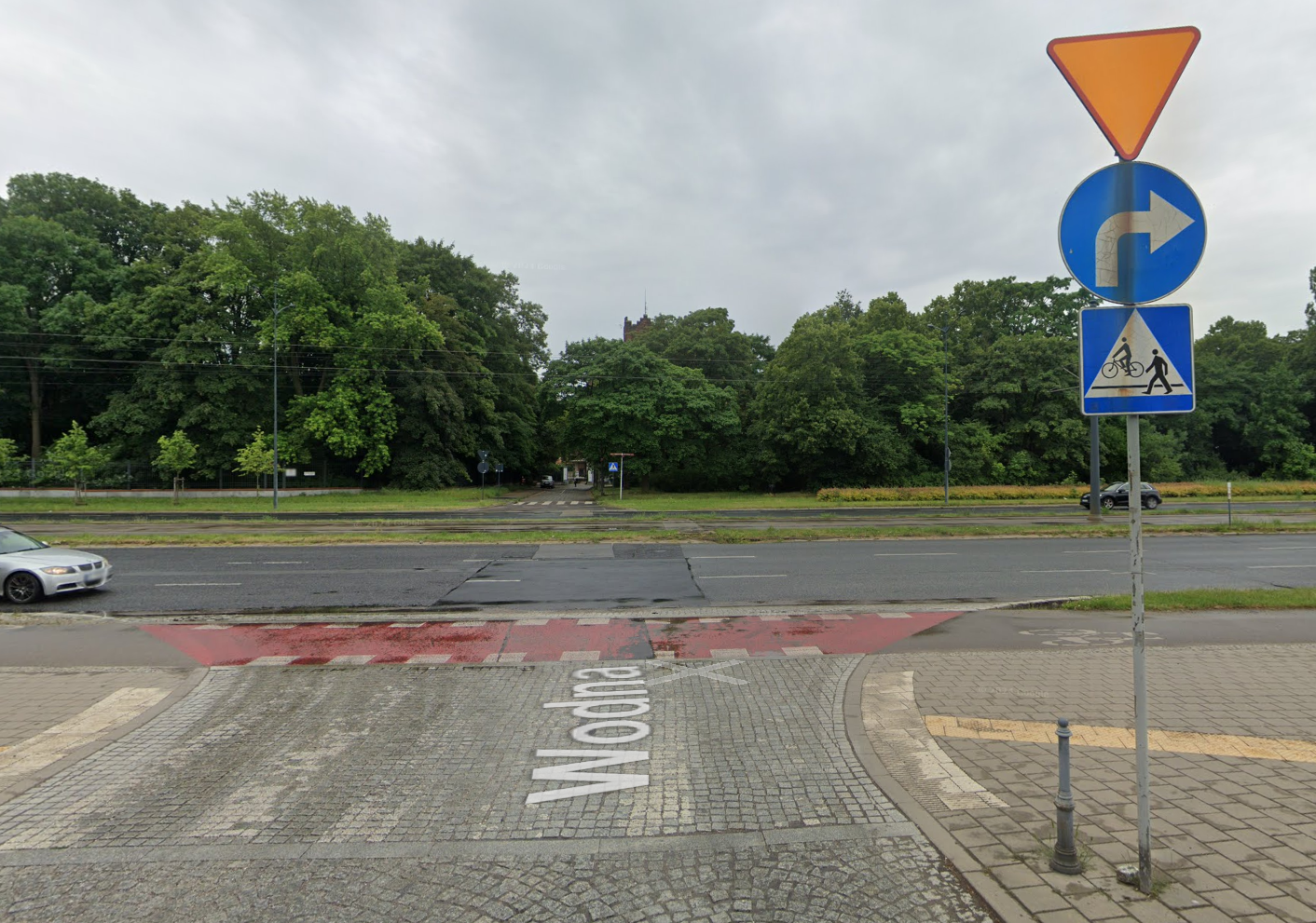

Świeżutki, cieplutki wczorajszy artykuł z interii:
https://tiny.pl/d2m8x
Czy aby na pewno mają rację?
Debilna regulacja.
Kierujący pojazdem ma pierwszeństwo, kiedy znajduje się na pasach.
Tak proste, a tak trudne dla naszych, "światłych" z Wiejskiej
Jestem pod wrażeniem kierujących w Szwecji.
Tam zbliżający się do przejścia ma pierwszeństwo, a nie wtedy kiedy już na nim jest.
Cytat: interia
kiedy kierowca wyjeżdża z tej samej drogi podporządkowanej na drogę z pierwszeństwem, nie musi już ustępować nadjeżdżającemu rowerzyście. W takim przypadku działa wcześniej cytowany przepis, zgodnie z którym rowerzysta nabywa pierwszeństwo dopiero znajdując się na przejeździe rowerowym.
To jest totalna bzdura moim zdaniem, pomijając, że "zgubił" im się A-7 z obrazka - to DDR jest częścią drogi z pierwszeństwem więc jadący drogą podporządkowaną musi pierwszeństwa ustąpić.
Inna rzecz, że cały czas jakość polskiego prawa dot. ruchu drogowego jest beznadziejna. Ostatnia zmiana definicji drogi powoduje, że nikt normalny nie jest w stanie tego odkodować. Zasad pierwszeństwa określonego znakami nie znajdziesz w PoRD bo jest w rozporządzeniu o znakach, ale tam dla odmiany jest "5. Znak A-7 „ustąp pierwszeństwa” ostrzega o skrzyżowaniu z drogą z pierwszeństwem." - a określenia co to jest droga z pierwszeństwem nie ma nigdzie... (tylko pozornie oczywiste). Marzy mi się, że kiedyś ktoś zrobi coś w rodzaju brytyjskiego Highway Code.
Jest napisane, że kierujący pojazdem musi ustąpić pierwszeństwa rowerzyście znajdującym się na przejeździe... ale, jednocześnie nigdzie nie jest napisane, że rowerzysta musi ustąpić miejsca kierowcy auta zbliżającemu się do drogi z pierwszeństwem, wzdłuż której biegnie droga dla rowerów.
Jak dla mnie, druga grafika jest tylko nadinterpretacją przepisów przez policjantkę. W takiej sytuacji gdy wystąpi wypadek pewnie dużo zależeć będzie od przychylności mundurowego do rowerzysty, a ta jest raczej znikoma.
