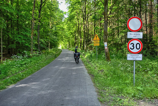

http://3.bp.blogspot.com/-XJvjN8M2Hh4/Vf1fT74LYiI/AAAAAAAAc6Q/w_-CQji1NGE/s640/20150604%2B02.jpg
Tak na marginesie, jest tu przykład dziadostwa w oznakowaniu. Mamy znak B-1, czyli zakaz ruchu pojazdów. Nie dotyczy pojazdów A.L.P., ale dotyczy m.in. rowerów. Kilka metrów dalej oznakowanie szlaku rowerowego :)
Mylisz się. Nie dotyczy rowerów.
Jak zwykle lakonicznie. Uzasadnij może to twierdzenie, bo definicja znaku B-1 jest dość jasna i wyjątku w postaci rowerów nie zawiera.

Nie dotyczy bo to droga leśna a nie publiczna a znak jest postawiony  na podstawie ustawy o lasach a nie PORD. Chyba powinien być B-2 a nie B-1 ale to już kwestia techniczna. W ustawie o lasach są wyłączenia z zakazu.
No chyba nie bardzo, bo właśnie rozmawiamy o tym, czy postawiony tu znak B-1 dotyczy rowerzystów.
Wyłączenia z zakazu wjazdu do lasu, czy zmiana definicji obowiązujących znaków drogowych?
Bez konkretów (a tych - jak widać - nie chce Ci się podać) to tylko taka pisanina.
Art6.1.8, Art29 ustawy o lasach
Droga leśna nie jest drogą publiczną. Mogą sobie stawiać co im się podoba.

Nawet jeśli tak, to gdy stawiają B-1, to albo znaczy on to, co określone jest w definicji z rozporządzenia o znakach, albo lasy mają własną definicję, w której jest określone, że zakaz nie dotyczy rowerów.

Najpierw trzeba ustalić czy faktycznie wspomniana droga jest drogą leśną (drogi położone w lasach niebędące drogami publicznymi w rozumieniu przepisów o drogach publicznych)
Dla jasności drogą publiczna jest droga zaliczona na podstawie niniejszej ustawy do jednej z kategorii dróg, z której może korzystać każdy, zgodnie z jej przeznaczeniem, z ograniczeniami i wyjątkami określonymi w tej ustawie lub innych przepisach szczególnych.
Trzeba więc sięgnąć do uchwał rady gminy, planów zagospodarowania jeżeli są, lub innych miejscowych źródeł prawa by sprawdzić jaki jest prawny status tej drogi. Sam fakt, że znajduje się w lesie jeszcze przecież o niczym nie przesądza, podobnie jak tabliczka "nie dotyczy ALP".
Natomiast jeżeli jest to droga leśna, to zakaz ruchu (pojazdów mechanicznych) obowiązuje, ale z mocy samej ustawy. Znak to pewnie tak żeby wszystkim o tym fakcie przypomnieć, pewna nadgorliwość wynikająca ze znikomej świadomości prawnej ludzi wjeżdżających do lasu. Rowerem można jechać śmiało.

To, że nikt nie zamierzał zabronić tu jazdy rowerem, nie ulega chyba wątpliwości.
Spieramy się jednak o to, czy tak postawiony znak formalnie zabrania wjazdu rowerem.
Ja zgadzam się z siendziatym, że zabrania. Brakuje tabliczki T-22.

Nie mają bo według ustawy oznacza się drogi leśne dopuszczone do ruchu. Teoretycznie powinno się stawiać tabliczkę "droga leśna" ale znak zakazu jest bardziej oczojebny.
