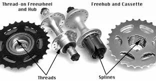

To kolo jest od drugiego roweru, ale spoko ;) Tylko ze nie bardzo rozumiem o co chodzi z tym wolnobiegiem? Chodzi o to ruszanie sie kola?
Nie, chodzi o to gdzie jest mechanizm który pozwala Ci nie kręcić pedałami, albo kręcić do tyłu mimo że rower jedzie do przodu.
Tu masz opis jak się mają do siebie kaseta i wolnobieg

PS. Z ta kaseta/wolnobiegiem to mi namaciliscie, niby rozumiem jaka jest roznica (kaseta to te zebatki wwewnatrz, a wolnobieg to te zewnetrzne? tzn wolnobieg jest czescia skaldowa kasety?), czy tego nie wymienia sie razem?
Przeczytałaś opis, czy tylko patrzyłaś na obrazki?
Spróbuję jeszcze raz.
Masz koło rowerowe z piastą. Na tej piaście jest umocowany zespół kół zębatych, które mogą się w jedną stronę (do tyłu) obracać swobodnie w stosunku do koła. Czyli musi być jakiś mechanizm (zapadkowy), który w jedną stronę się kręci, a w drugą nie, prawda?
No i teraz dochodzimy do sedna.
Są dwa rozwiązania, które widać na tym obrazku
  • Wolnobieg (po lewej)
Piasta ma tylko gwint, a mechanizm zapadkowy jest w tym zestawie z kołami zębatymi. Całość nakręca się na kasetę.
Taki zestaw kół zębatych razem z mechanizmem zapadkowym to właśnie wolnobieg.
  • Kaseta (to z prawej)
Zestaw kół zębatych (kaseta) nie ma żadnych części ruchomych, wszystko jest połączone ze sobą na sztywno. Za to piasta jest inna niż w poprzednim rozwiązaniu i ma bębenek (ten ciemny element wystający z boku, który jest połączony z resztą piasty przez machanizm zapadkowy. Bębenek może się obracać w jedną stronę względem piasty.
Żeby to działało bębenek ma bruzdy. Kaseta też ma bruzdy pasujące do bębenka i po prostu nakłada się ją na bębenek (nie nakręca) i przymocowuje nakrętką, żeby całość się nie ruszała
Lepiej?
