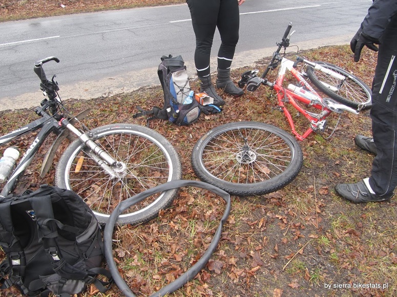

w drodze powrotnej z przedprodukcyjnej wersji GreenVelo wg pomysłu Marka
tu szczegóły:
http://sierra.bikestats.pl/1406148,Jesienne-Green-Velo-wg-Mareckiego.html
i wszystkie fotki:
https://photos.google.com/share/AF1QipOALUgX_0mptHGD_k1JL4cTyWN3gIOQvXsamnuCLcxIy-3HctIHxTO7L1m-CClJpA?key=M2JTR2RrTHFnZWJ6d0hBRVhKZExGZmFoVmxXWGFn

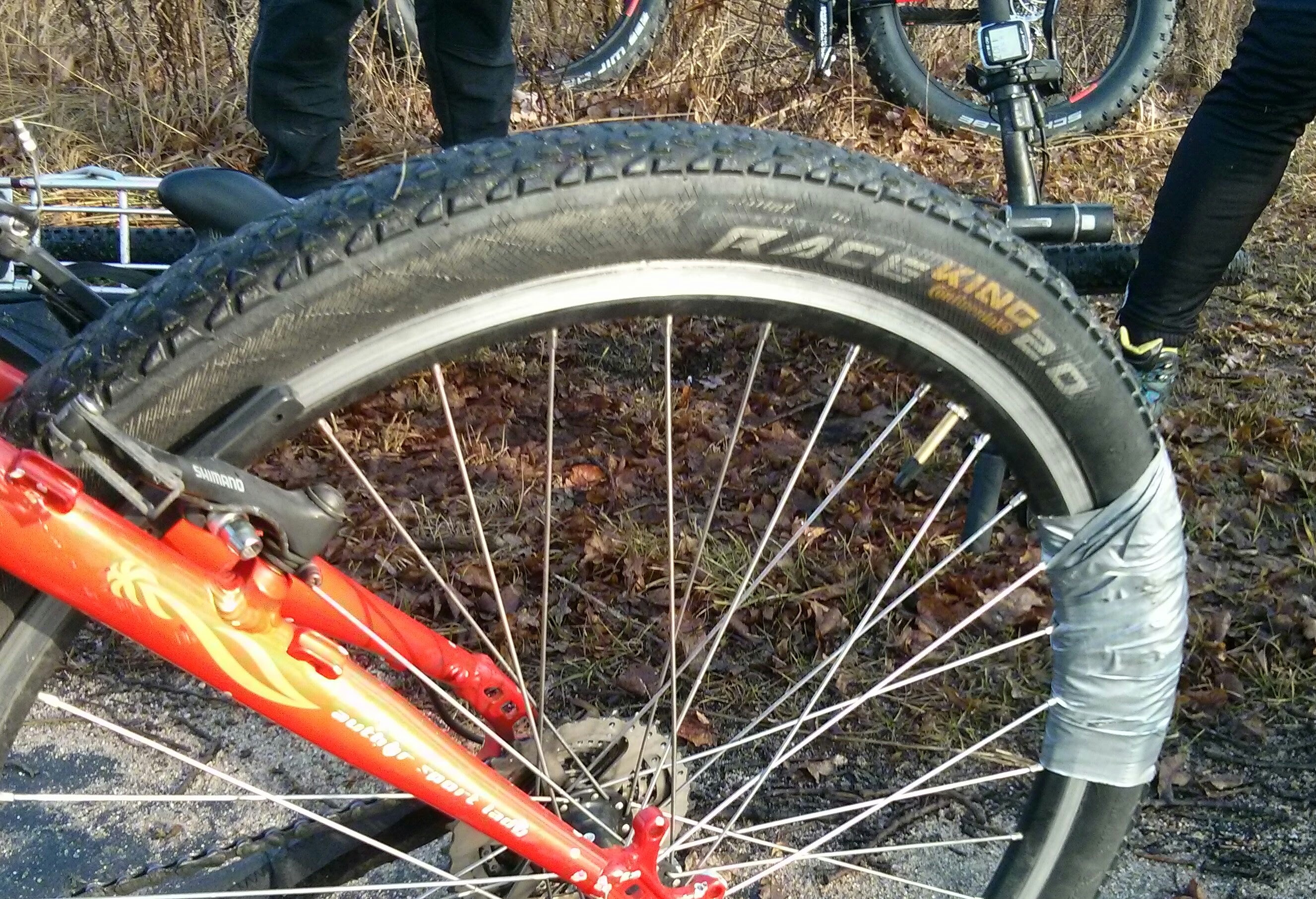

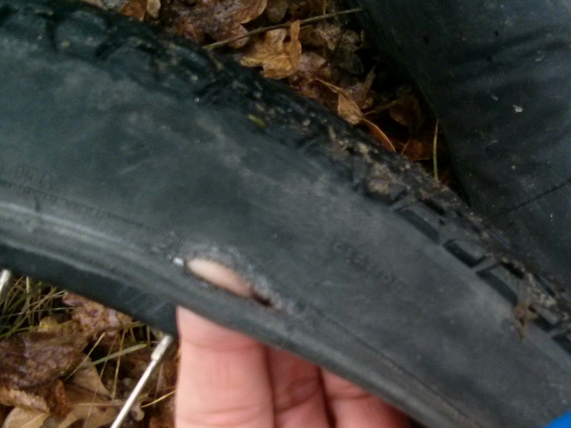

50 kaemów przed portem (chyba za Wilczętami), pękła tylna opona, zaczął padać śnieg z deszczem (zresztą zapowiadany przez synoptyków) i próba (udana) jej reanimacji przez Fisha (Irka), a tak to wyglądało (było kilka wersji ratunkowych):

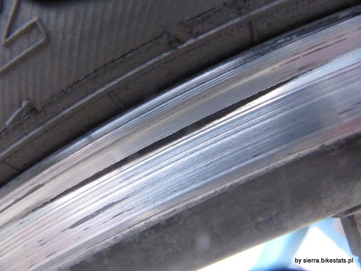

Piszę trochę w temacie a trochę w sprawie porady, zmieniając opony na zimowe w zeszłym tygodniu zauważyłem pęknięcie na tylnej obręczy, trudno mi określić kiedy się pojawiło, ale szacuję że nie wcześniej niż pół roku temu. Obręcz marki Kross o przebiegu 16 tysięcy kilometrów.
Czy waszym zdaniem pojeździ jeszcze trochę, pęknięcie nie wygląda na głębokie, obserwować czy będzie się 'rozrastać' czy szukać nowego koła? Poluzować szprychę w tym miejscu?
Rowek kontrolny był?  Jeśli tak, to mocno wytarta ta obręcz i choćby z tego powodu nadaje się do wymiany.

Tak, był. Widać go jeszcze trochę, ale faktycznie wytarcie jest mocne więc to chyba jej ostatnia zima:(

niestety używając v-ek, trzeba być gotowym na takie niespodzianki:
nie czekać też do ostatniego momentu na wymianę (nie zawsze rowek, a w zasadzie jego brak to "ostatnie chińskie ostrzeżenie; nie ma co czekać, że jeszcze kilka tysi pójdzie; czasem obłocona opona, czy źle ustawione okładziny szczęk)

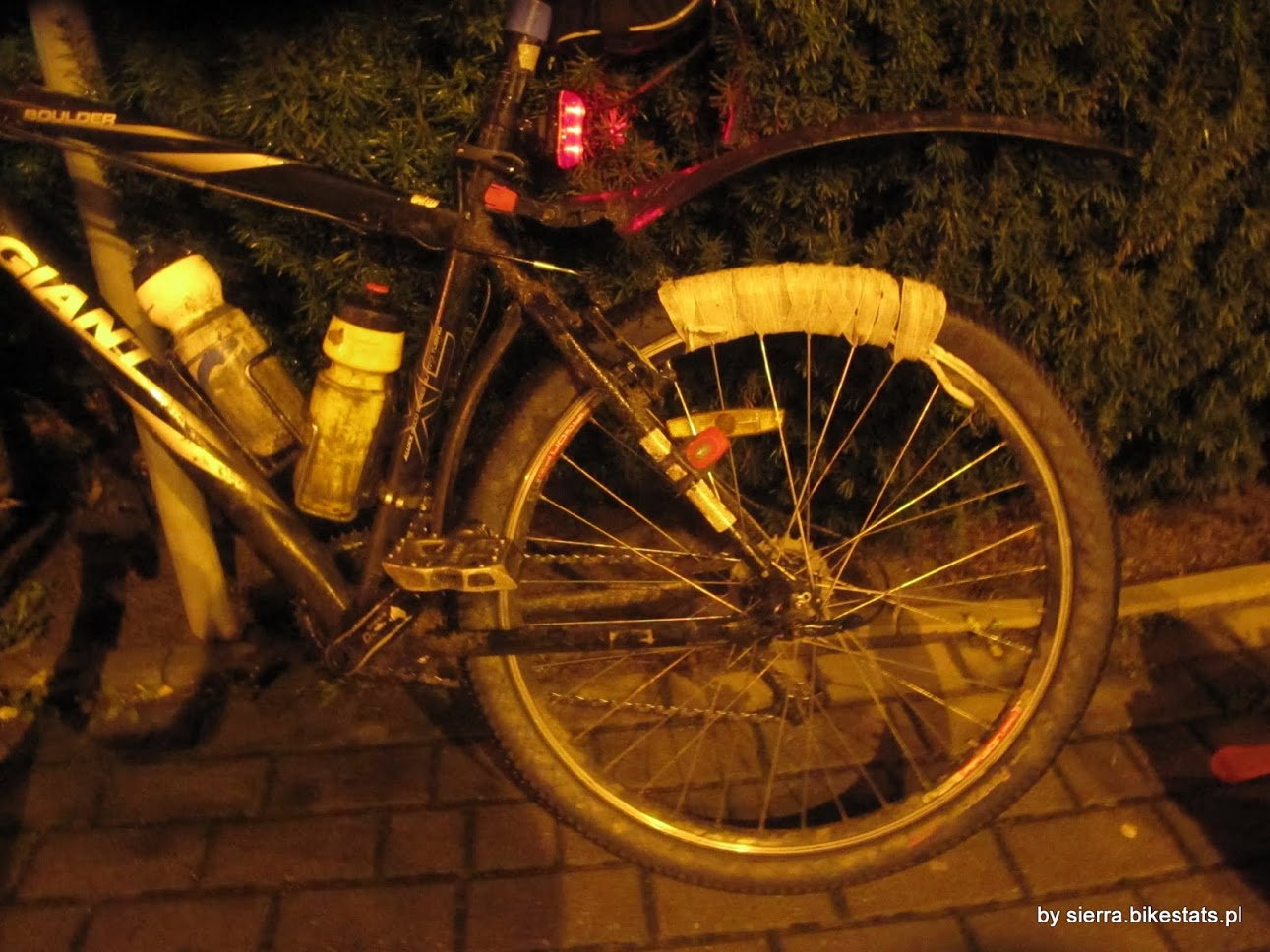

Luty 2016 .... a miało być tak pięknie - za to "podreptałam jadąc bez hamulców" do Pszczółek na pociąg i tyle mojego rajdu...

Wiem że łatwo doradzać po fakcie  :P, ale przy takim rozcięciu i tak grubej oponie spróbowałbym to załatać od środka kilkoma warstwami duct tape, tak żeby wychodziły poza rant do wnętrza obręczy... Przy niskich ciśnieniach można zazwyczaj jechać.

hahah wiedziałam, że są gdzieś tam w "internetach" zdjęcia z tego dnia ;)
[edit - to do zdjecia emoniki]
Gdyby nie koledzy to ja bym to koło na plecach niosła i kicała na pociąg....  Nie miałam nic  - żadnego zestawu naprawczego" - poza tym obręcze i opony były do wymiany i tak.... to był ich ostatni dech :)

niestety, to przypadłość Race Kinga Conti*, są one relatywnie, lekkie, szybkie, ale dość papierowe bokiem, no i v-ka też swoje zrobiła... :(
miałem z nią kilka takich przygód i jak się przesiadłem na Panasonic'a, a później na Bontragera więcej takich niespodzianek nie było
*- 26" 2,0 i 2,2
Ale ja nie przytykam tobie tylko kolegom! Duct tape'a w końcu mieli  :P :P :P
