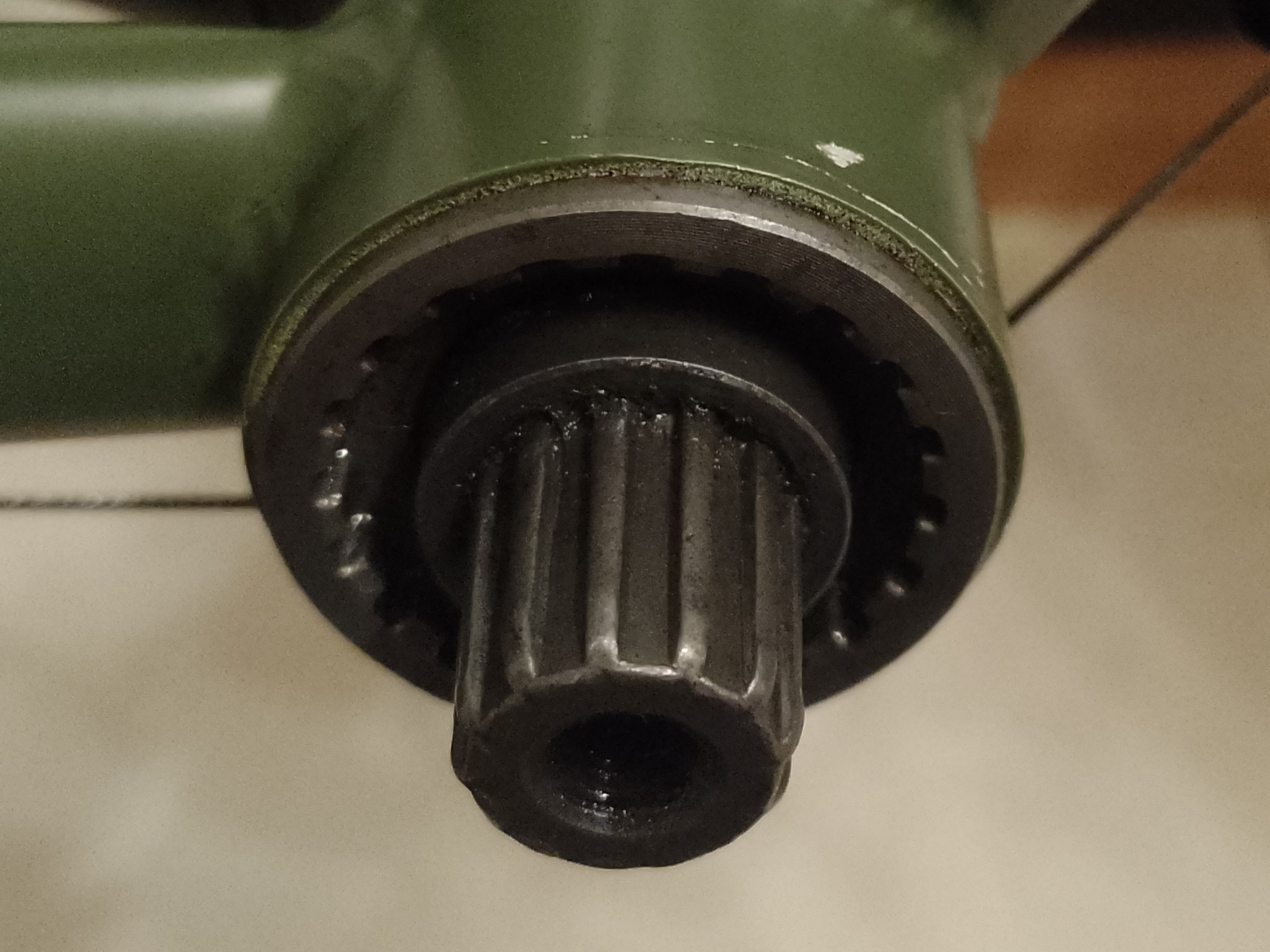

Cześć,
W rowerze wyprawowym wyczuwam lekki luz na korbie, odkręciłem ją i jak łapię za środek suportu to lekko chodzi na boki. Rower ma przebieg 26 719 km no i powoli myślę by wymienić tę część.
Z tego co sprawdziłem to szerokość mufy ma 73 mm, jej średnica zewnętrzna 40 mm a szerokość osi suportu to 113 mm. Montaż korby na system ISIS. W CM jedyny produkt spełniający te kryteria to https://www.centrumrowerowe.pl/suport-rowerowy-race-face-isis-srx-pd31624/
Możecie polecić inny produkt albo firmę? Na pierwszy rzut oka to chyba nietypowy sprzęt. W rowerze miejskim mam korbę Deore na kwadrat i tam dostępność suportów jest większa.
  • Wiadomości: 3067
Odp: Wymiana suportu ??
« 15 Gru 2023, 16:16 »
Jeżeli problemem jest luz to wymień sobie tylko łożyska.
Nie wiem jak jest w suportch ISIS, ale w tych na kwadrat to kupowałem nowy suport bez względu na długość i wymieniałem tylko łożyska.
Zostawiałem stare nakerętki i oś (która zawsze pasowała).
Takie suporty to prosta konstrukcja - tuleja, nakrętki, oś i łozyska - łatwo się rozbiera.
Zresztą, możesz kupić same łożyska, rozbierz i odczytaj symbol, podejrzewam że ISIS i kwadrat maja te same łożyska.
ps. sprawdziłem, 163110 2RS, takie mam w kilku starych, zużytych suportach na kwadrat (są dostępne w różnych cenach).

Offline Mężczyzna Felek
  • Wiadomości: 1406
  • Na forum od: 09.11.2017
« 16 Gru 2023, 18:38 »
Dziękuję sinuche, tak też zrobię. Wyjmę suport i zobaczę jak to w środku wygląda. Jak pojawią się kłopoty napiszę.
  • Wiadomości: 1406
« 17 Gru 2023, 17:37 »
Wykręciłem suport, łożyska do mojego suportu to 173110 2RS. Na allegro znalazłem po 49 zł za sztukę. A potrzebne dwa.

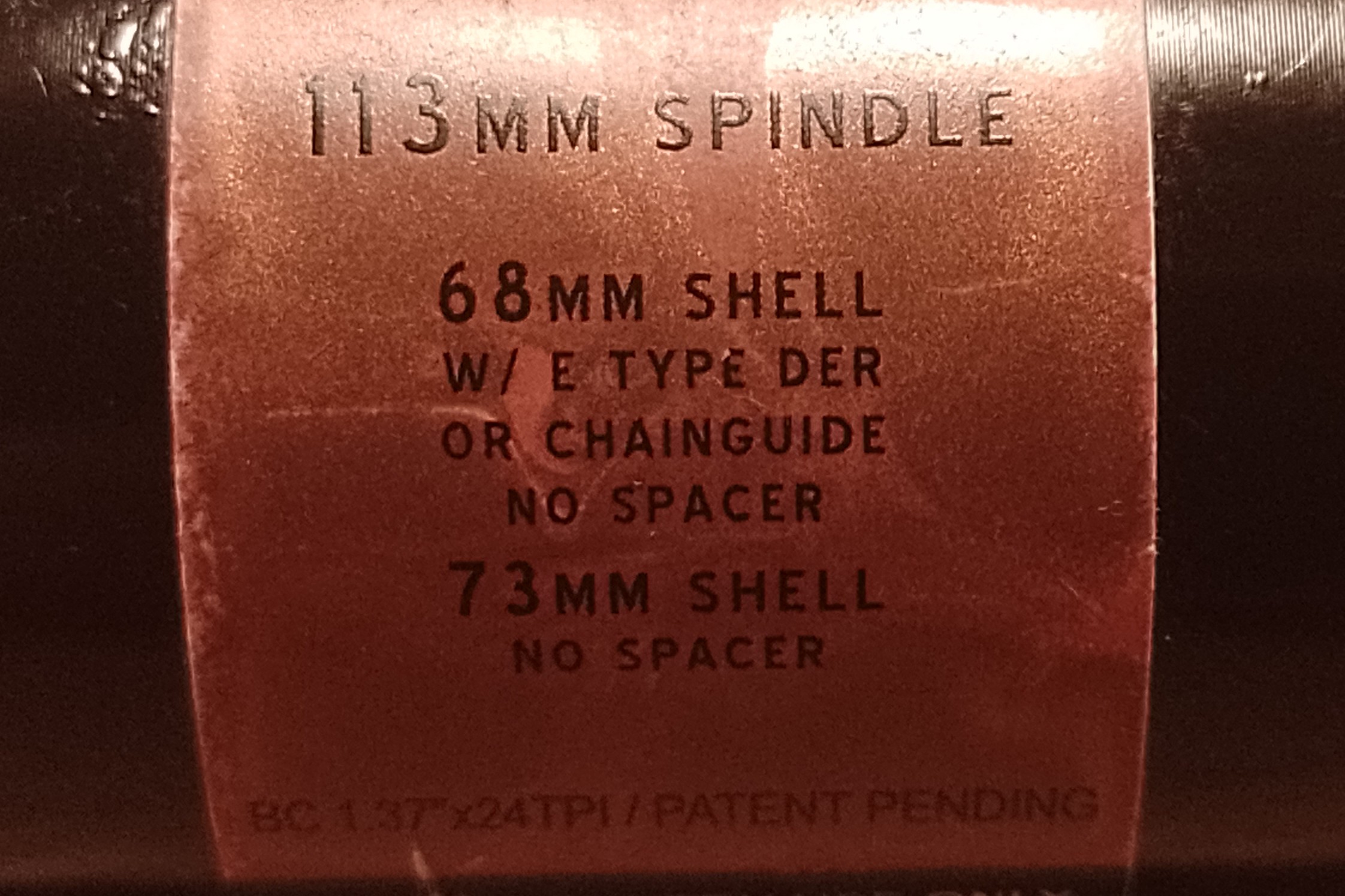

Z drugiej strony suport, który mam jest chyba dość nietypowy. Ma dwa oznaczenia produktu na sobie:
00.6400.005.030
00.6400.005.040
Na zdjęciu wygląda to tak jakby pasowały obydwa przy czym jeden jest jakby na mufę o szerokości 68E a drugi na 73.
Szukając po tych numerach nie odnalazłem takich produktów w sprzedaży. Za to internet odsyła mnie najprawdopodobniej do ich następcy, gdzie numer produktu to 00.6415.030.010
https://allegro.pl/oferta/support-truvativ-bottom-bracket-power-spline-113x68e-73-14433649551
Biorąc pod uwagę, że nowy suport kosztuje tyle co dwa łożyska kupię chyba cały suport. Tym bardziej, że jak patrzyłem po filmach na YT to do zdjęcia łożysk dobrze byłoby mieć specjalny ściągacz a to dodatkowe koszty.
Zastanawiam się tylko, czy jest może dla tego suportu jakiś zastępnik, np. taki: https://www.centrumrowerowe.pl/suport-rowerowy-accent-bb-90-pro-pd1632/?v_Id=126410
No i nurtuje mnie dlaczego przy tym suporcie jako szerokość mufy jest podana jakby w ruchomym zakresie 68E/73? Tak jak mierzyłem mufę to na szerokość ma 73 mm więc o co chodzi z tym 68E?
« 17 Gru 2023, 17:43 »
Poczytaj o mocowaniu przedniej przerzutki e-type
  • Wiadomości: 1406
« 17 Gru 2023, 17:47 »
Dzięki globalbus, i teraz wszystko jasne. U mnie przerzutka mocowana jest standardowo na ramie. Zatem u mnie jest ten wariant po 73 mm. Dziękuję.
