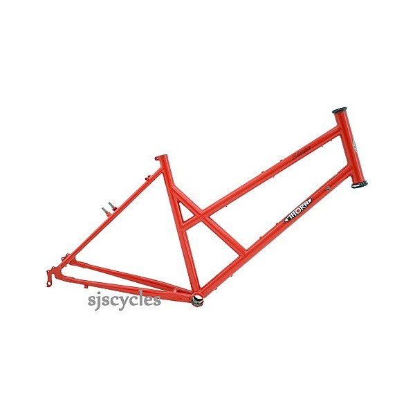

Okazało się że obecny rower lepszej połówki nie nadaje się zbytnio pod sakwy - dzisiaj zalożylem mu ok. 5kg na bagażnik i zaczął mocno "merdać ogonem" przy poruszaniu kierownicą na boki. Wydaje się po prostu strasznie giętki. Załozenia 20kg (max) to sobie nawet nie wyobrażam.
Szukam zatem nowej ramy, koniecznie damki, ktora zachowałaby sztywność przy obciążeniu. Na oku mam na razie takie:
Thorn Sherpa 420 (ładowność 33kg wg. specyfikacji)
http://www.sjscycles.co.uk/images/products/medium/27979R420ST52.jpg
albo ktoraś z Fahhradmanufaktur (dopiero napisałem do nich, czy sprzedają same ramy + widelce):
http://2rad.de/media/images/org/T50_12.jpg
Obydwie opcje wystają sporo ponad mój obecny budżet, więc zastanawiam się czy nie znacie innego producenta podobnych ram, obecnego lub byłego (używka wchodzi w grę), których ceny plasowałyby sie ponizej 400 euro.
Może być zarówno 26 cali jak i 700c, rozmiar mały lub średni (155cm, 46kg)
Dzięki z góry,
A.

A to koniecznie musi być damka?
Wiele naszych pań jeździ na męskich ramach z własnego wyboru.
A damki ogólnie są bardziej wiotkie niż męskie.

Koniecznie. W tym cały sęk.
Wiem że są miękkie, ale wiem też, że da sie je zrobić na twardo :-) (tak jak dwie powyższe, albo Koga Miyata, ale oni też chyba nie sprzedają samych ram. No i ta cena...)

Damki nie dość, że wiotkie, to jeszcze mają mało dociążony przód i z..epsutą geometrię.
Dość dobrze uspokaja to low-rider.
