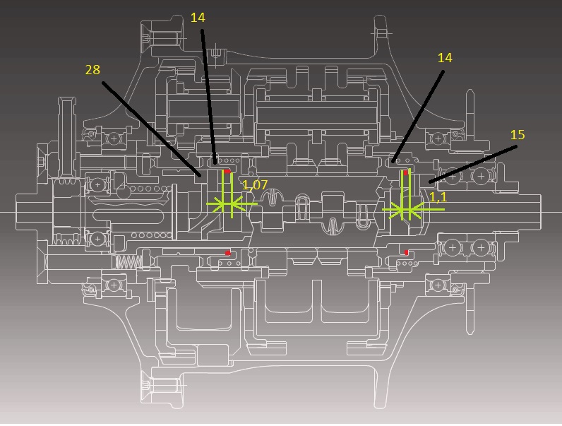

Od około siedmiu lat używam piasty wielobiegowej Speehub 500/14. Chciałbym się podzielić garścią uwag na temat  przypadłości która zdarzyła się w moim egzemplarzu. Do tej pory byłem pod wrażeniem „legendy” którą buduje firma Rohloff ,  do czasu kiedy niestety uległa ona awarii. Z odczytów licznika wychodzi że przejechałem na niej blisko 22 tyś. kilometrów choć ostatnie 500 trzeba by odjąć ponieważ do jazdy nadawał się tylko bieg 11 czyli przełożenie 1:1. Łudziłem się że wystarczy tylko przepłukać ,  zalać nowym olejem i po sprawie, nic z tego,  nawet rozebranie i gruntowne czyszczenie nic nie pomogło. Dopiero szczegółowe oględziny poszczególnych elementów i studia nad rysunkiem przekroju piasty pozwoliły wytypować winowajcę. Dwa drobne elementy tzw. clutch ring (pozycja 15 i 28 na schematach) uległy wytarciu o 1,1 mm w wyniku współpracy z clutch sleeve (poz. 14). Ta współpraca jest wymuszona przez sprężyny o bardzo łagodnym ale stałym nacisku. Zużycie następuje w funkcji obrotów piasty i jest niezależne od tego czy ktoś ma nogę ciężką czy nie, jeździ w trudnym terenie czy tylko po mieście.  Zastanowiło mnie to dlaczego poza tymi dwoma elementami cała reszta nie wykazuje prawie żadnego zużycia nawet te elementy które bezpośrednio napierały i tarły o zużyte pierścienie sprzęgłowe. Tajemnica tkwi w twardości i wynikającej z tego odporności na ścieranie. Te dwa pierścienie niestety zostały wykonane z miękkiej stali jako jedyne w całej kolekcji kółek zębatych, zapadek, kołków itp., itd. Wniosek z tej historii nasuwa się jeden, niestety  pan inż. Rohloff uległ pokusie i zaszył do swego genialnego dzieła gen śmierci. Cóż mu po nieśmiertelnej piaście, sławą żołądka nie napełni a dzięki kilku drobnym zużywającym się elementom klienci nie ominą obojętnie jego serwisu. Pomijając złośliwości a skupiając się tylko na aspektach technicznych mogę tutaj z całą powagą przekazać że pasty Rohloff po przejechaniu około 20 000 km muszą mieć wymienione te dwa pierścienie sprzęgłowe. Nr. 28 można obrócić i przejechać kolejne 20 tysięcy ale pierścień z numerem 15 nie jest odwracalny niestety. Połowicznemu zużyciu uległa też jedna z przekładek nr. 17 od styku z kołem zębatym sun gear 3 poz. 27. Są w piaście takie trzy więc można je zamienić miejscami i tę zużytą dać w miejsce mniej narażone na tarcie. Kolejny wniosek z tej historii to świadomość jaką niesie ryzyko zakupu pasty z drugiej ręki, nigdy nie wiemy ile przejechała piasta którą chcemy nabyć. Problem w tym że jest duża trudność w przeprowadzeniu serwisu samodzielnie dla przeciętnego użytkownika a części nie są ogólnie dostępne, dorobienie tych konkretnych elementów jest też trudne ze względu na kształt otworu. Ja poradziłem sobie z tym problemem regenerując te elementy w chwili obecnej piasta pracuje poprawnie ale nie każdy jest narzędziowcem mającym do dyspozycji obrabiarki i materiały a co ważniejsze zasób wiedzy i doświadczenia ale też braku strachu czy uda się to wszystko złożyć do "kupy". I jeszcze jedno nie mniej ważne spostrzeżenie jeśli ktoś przejechał na tej paście 100 000 km a inny 260 000 to ja w to wierzę tylko dlaczego firma trzyma w tajemnicy że te piasty były w tym czasie kilkanaście razy  w poważnym serwisie oraz to że miały wymienione kilkanaście razy zużyte elementy. Z przekazu wynika że na tych piastach się jeździ bez końca tylko olej wymienić trzeba,  moje doświadczenie dowodzi że nie jest to prawdą. Podejrzewam też że osoby sponsorowane te które te rekordy biją tworząc „legendę” niezawodności tejże pasty używają  podrasowanych piast w których te felerne elementy są z materiałów obrobionych cieplnie dzięki czemu rzeczywiście te konkretne egzemplarze piasty Rohloff'a są nieśmiertelne. Chętnie zapoznam się z uwagami innych użytkowników na temat w/w pasty w szczególności na temat długości bezawaryjnych przebiegów bez ingerencji serwisu.

Podstawą nawiązania jakiegokolwiek kontaktu jest zarejestrowanie swojej piasty na stronach firmy Rohloff. Celem mojego kontaktu z producentem speedhub’a było uzyskanie opinii na temat awarii która mnie spotkała. Dosyć uparcie jednak dostawałem odpowiedzi typu proszę wysłać piastę do nas (poprzez pośrednika” BeatBike”) z wszystkimi pozostałymi informacjami dotyczącymi procedur przesyłki , serwisu czy cenników. W żaden sposób nie próbowali się odnieść do dość szczegółowo opisanego przypadku awarii. Po kolejnej takiej odpowiedzi straciłem wiarę w sens tej korespondencji. Tak więc mój bodaj czwarty e-mail miał być ostatnim, w nim jeszcze raz ze szczegółami opisałem wszystko od początku mocno rozwijając temat diagnozy, naprawy i udanych prób po niej. Odniosłem się także do niechęci  z jaką odnoszą się do jakiejkolwiek dyskusji z użytkownikiem  na temat technicznych aspektów pracy piasty. I mimo że nie otrzymałem odpowiedzi na nurtujące mnie pytanie podziękowałem za poświęcony mi czas i wszystkie  wskazówki i uwagi dotyczące organizacji ewentualnej wysyłki piasty.
W tym momencie jednak coś ruszyło i dostałem odpowiedź że nie są w stanie rozwinąć tematu  ponieważ nie wiedzą o co mi chodzi, w skrócie mają za mało danych by się do mojego przypadku odnieść.
Nie zastanawiałem się długo, aby spełnić warunek wysłałem rysunek techniczny z zaznaczonymi miejscami uszkodzeń uzupełniony krótkimi wskazówkami.
Na kilka dni zaległa cisza po czym dostałem odpowiedź na którą czekałem, uznałem ją za satysfakcjonującą ponieważ odpowiadała także na pytanie miałem w zanadrzu ale którego nie zadałem a mianowicie czy w różnych piastach stosowane są te same części ale o różnych parametrach wytrzymałościowych. Myślę że nie popełnię jakiegoś uchybienia jeśli przytoczę obszerny fragment tego ostatniego e-maila:
„Well understood what the issue is and where you have wear.
In short:
- this happens very seldom and if it typically shows up at part 28
- as it stands there are no known cases showing wear at part 15
- since overall it hardly ever does occure (few cases over >310.000 hubs in the market) we never transferred to hardened parts
- when the hub is properly set up (e.g. a little play in the cables) there should not be permanent force on any of those two parts so that we do not expect wear at those.
- the force of the corresponding spring does not provide enough pressure on either part 28 or 15 so that wear would result out of it.
- if it would, we would have more cases than just very few out of >310.000K “
Ja byłem pewien że awaria która mnie spotkała jest jedną z wielu, w świetle tej ostatniej informacji tak nie jest. Nie mam powodu by nie wierzyć przedstawicielowi Rohloff’a podpisanemu z nazwiska i imienia i funkcji w firmie.
Otwartą kwestią jest co spowodowało zużycie się tych dwóch części skutkiem czego była dysfunkcja utraty większości biegów.
W chwili obecnej mam dorobione obie felerne części wykonane z porządnego materiału (NC10/1.2201)  i obrobione cieplnie (~58 HRC). Jestem pewien że ta konkretna awaria po ich zastosowaniu nie ma prawa się zdarzyć.
  • Wiadomości: 3072
Odp: Dyskusje o piaście Rohloff
« 31 Sty 2021, 20:24 »
Ponad 300 tys. Rolhoffów na rynku.
Zdradziłeś tajemnicę handlową firmy :icon_twisted:
Niewątpliwie Twój Rolhoff jest jednym z droższych, (poświęciłes mu dużo czasu, i dorabiałeś części).
Jak coś ma być porządne, to trzeba to zrobic samemu :)
