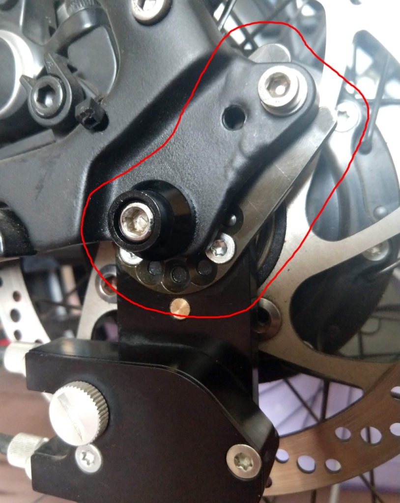

« 10 Kwi 2019, 15:20 »
Odświeżam wątek :)
Do czego służy ten element zaznaczony czerwoną otoczką na poniższym zdjęciu? Jakiś ogranicznik obrotu?
W  starej ramie mam suport mimośrodowy. Upatrzyłem sobie nową ramę z regulowanymi hakami -> https://www.olx.pl/oferta/rama-28-musing-rohloff-alfine-nexus-trekking-urban-singlespeed-CID767-IDz7YsI.html#b097605e5c  nawet już ją oglądałem i w sumie jestem zdecydowany kupić, tylko moją wątpliwość budzi właśnie ten element piasty, bo w tej ramie Musing nie bardzo jest go gdzie przykręcić...
