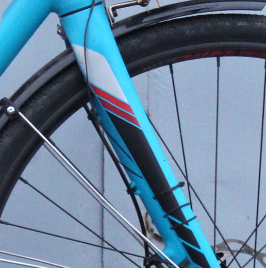

a jak wygląda możliwość zamontowania koszyka do widelca, który w przekroju nie jest okrągły?
Z boku taki gruby, a na wprost cienki. Czyli jakby spłaszczone jajo.
Nie mam otworów chciałbym bidon zamontować, opaski z decathlonu nie zdały egzaminu. Zsuwają się.

Podłóż pod trytytkę gumę by się nie ślizgała lub oprzyj górną trytytkę o piwoty?

Metalowa opaska (ślimakowa ) spełni zadnie tak jak pisze kolega z gumową podkładką .Jak by kogoś interesowalo to podaje moje doświadczenia z instalacją butelek wody w różnych miejscach roweru .
1.Przedni widelec ( mocowania wydrukowane na drukarce 3D ( czerwony-NYLON , Czarny-ABS ) zacisk pod czerwonym skutecznie blokuje zsuwanie sie butelki .Opaski samozaciskowe trzymają bardzo mocno.
2. Mocowanie pod siodełkiem ( mnie trochę denerwowało i tylko małe butelki .Z plusów można wymienić usztywnienie boczne torby podsiodłowej )
3.Tylny trójkąt ramy ( jak dla mnie porażka... kopałem pietami w  butelke )
4.Dół ramy ( okazał się najlepszy .Z minusów musi być zainstalowany kapturek na ustnik/korek butelki ... chyba ze ktoś lubi dodatek błota )
Nylon jest super wytrzymały i odporny , ABS potrafi jednak pękać pod wpływam temperatury.Nylon uratował mnie na szlaku z Porto do Malagi ... strzelił mi hak przerzutki bo żle spinke założylem na łańcuchu  i cała trase jechalem na wydrukowanym zapasowym haku :) własnie z nylonu.

dziękuję za podpowiedzi. Opaska zaciskowa metalowa z gumą kojarzy mi się z niszczeniem lakieru w trakcie naciągania, ściskania...
ALe może teraz tak nie będzie, o tyle trudniejsze mi się wydaje, że kształt widelca jest mocno spłaszczony.
Spróbuję.

Ja zrobiłem to mało elegancko. Owinąłem widełki poniżej mocowania bidonu srebrną taśmą. Nie ma prawa się zsunąć.

Na obejmach ślimakowych i dobrych koszykach można podnieść cały rower, a nic się nie przesunie. Trwalsze niż wszystkie gotowce.

Popieram. Bidony są blisko ramy, nie odstają. Ostatnio  użyłem nawet jednej obejmy ślimakowej i trytytki. Trzyma super. Pod opaski wkładam pasek gumy odciętej z dętki.
