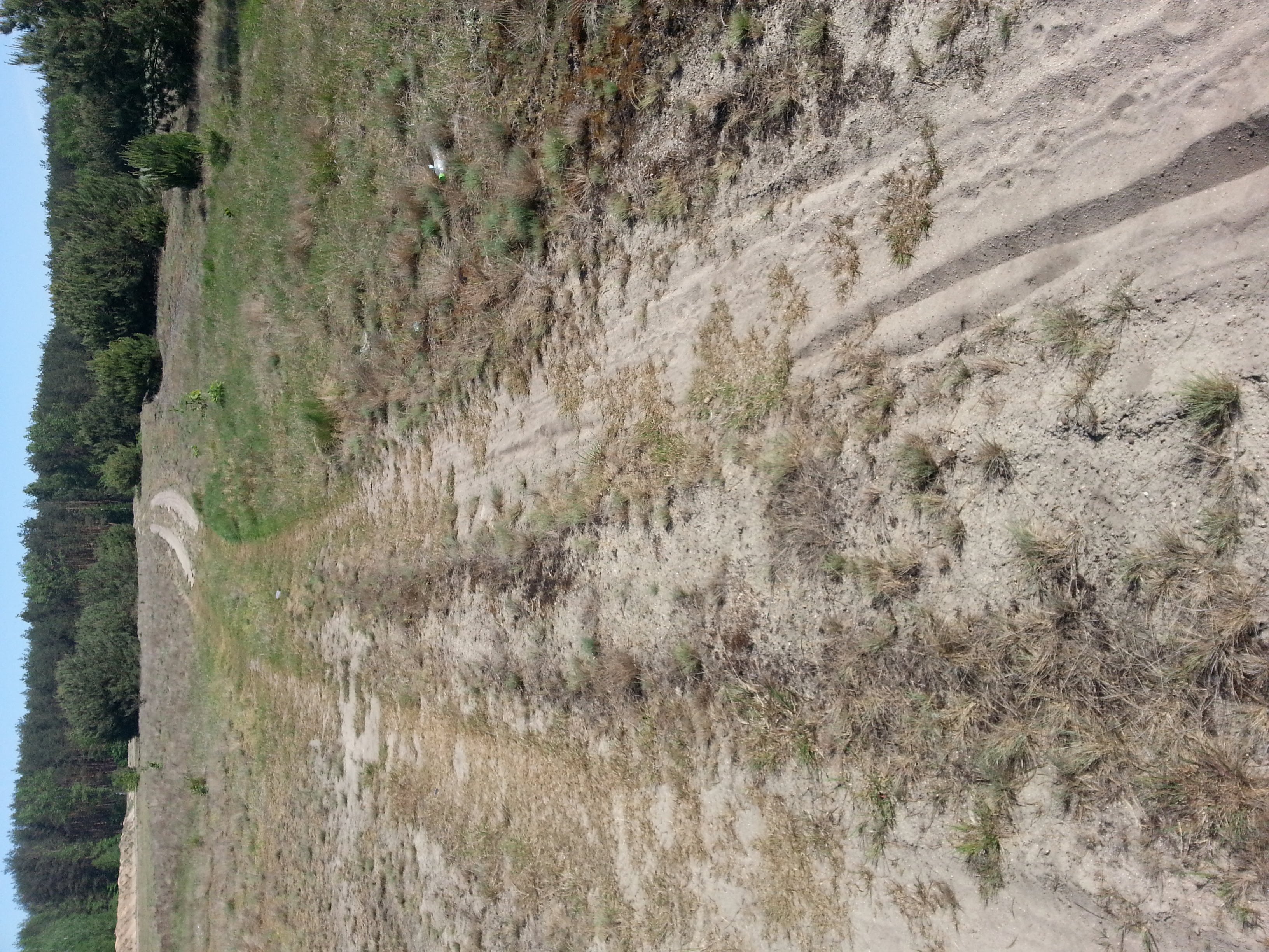

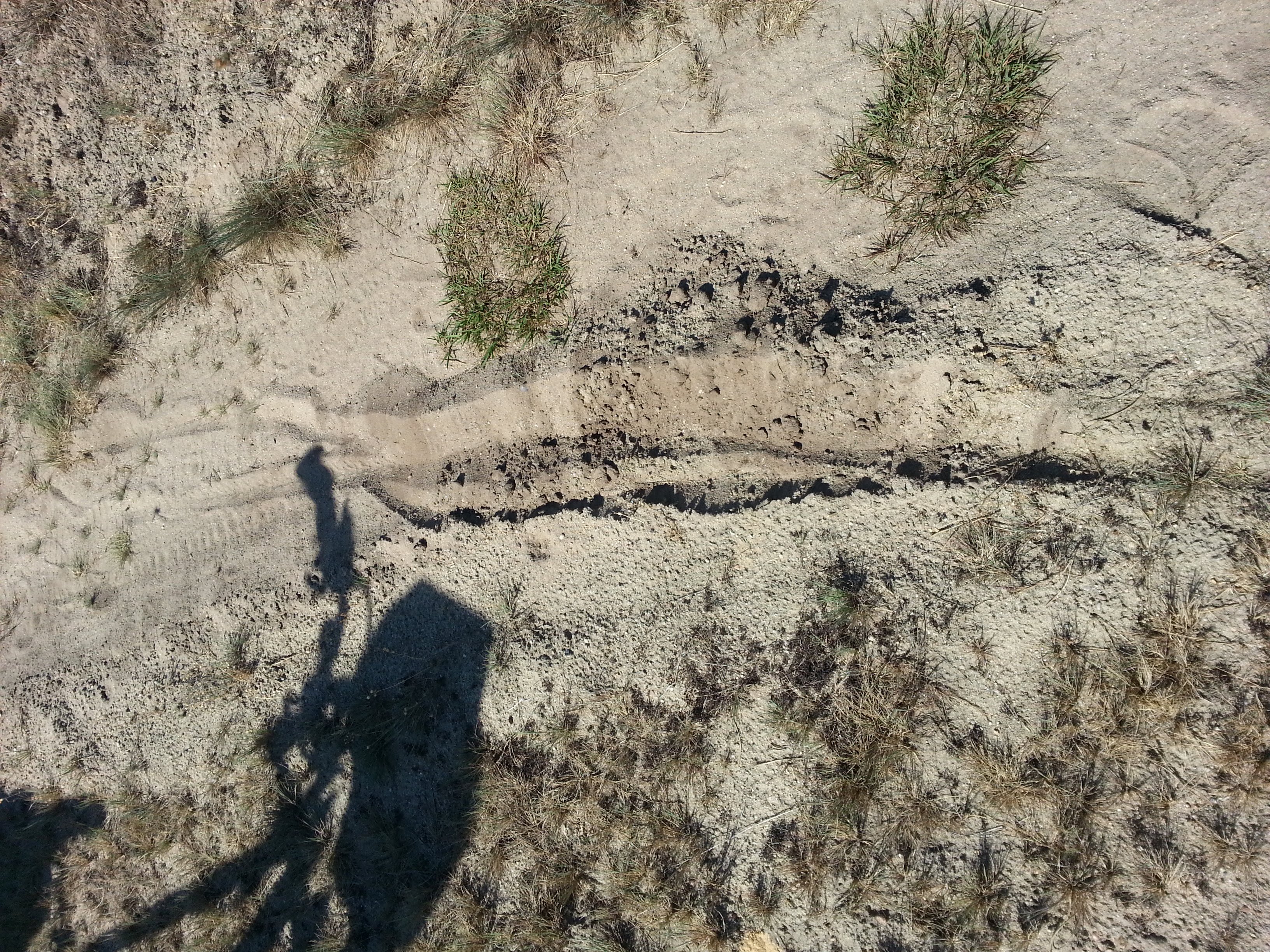

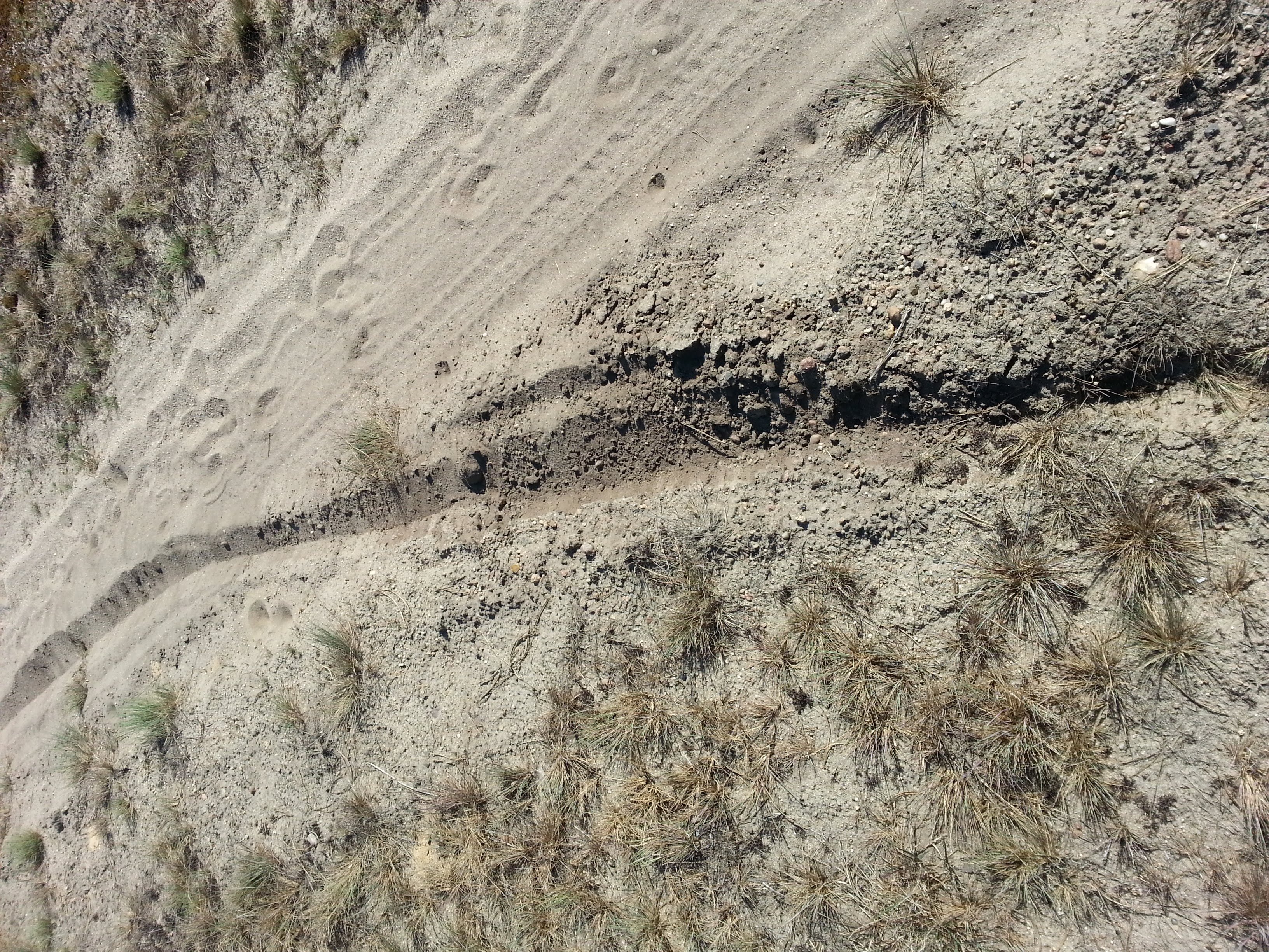

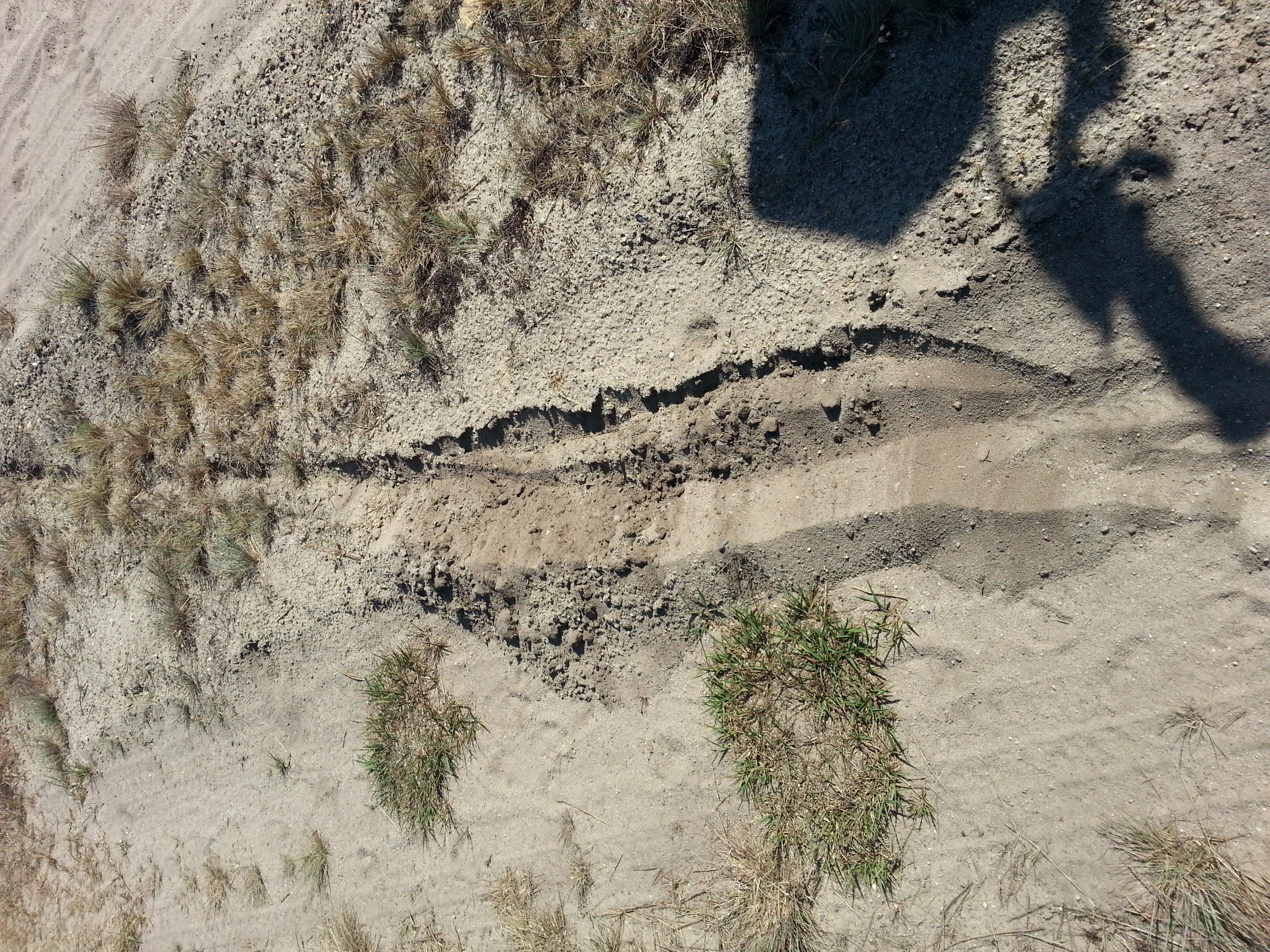

Schwalbe Marathon GT Tour - bardzo subiektywna ocena. Ciąg dalszy.
Opony po następnej przejażdżce - około 150km - tym razem na Ziemi Mazowieckiej czyli po piaskach w różnej postaci.
Moja ocena całkowicie negatywna. Opony te wybitnie nie lubią piasku. "Idą w klin" - kroją jak nóż i grzęzną nawet wydawałoby się na w miarę twardym terenie. Obniżenie ciśnienia niewiele daje bo mają sztywną wkładkę i ciężko się spłaszczają za to wzrasta prawdopodobieństwo "snejka".  Jadąc nawet po utwardzonym piasku trzeba uważać by nie wjechać w piaskową łachę bo można nie opanować kierownicy - tym sposobem chyba straciłem komórkę bo wpadłem w taką łachę i musiałem podeprzeć się nogą a w efekcie zahaczyłem o kabel od power-banku i wyłamałem gniazdo USB przy komórce.
I teraz odpowiedź na najważniejsze pytanie - czy warto było je kupować. Sam nie wiem... opony wręcz cudowne na asfalt - płyną w powietrzu, drogi szutrowe, wszelkie drogi gruntowe - byle utwardzone, tłuczeń różnej wielkości - bez problemów tylko strzela kamieniami na boki.  Nawet po łące dobrze się jechało. Tylko ten piasek...  Prawdopodobnie w przyszły weekend - po wycieczce do Puszczy Kampinoskiej zadecyduję czy zostaję przy tych oponach czy szukam innych.

Z piaskiem to juz tak jest - na sypkim to tylko wielkie, miekkie i lekko sflaczale balony pomoga. Zaden bieznik ani rodzaj gumy nic nie zmienia.
Np. takie Schwalbe G-one 60 albo 70mm...
Mój tata na na piasek patent w postaci slicków z ząbkami po bokach. Trzeba przyznać, że odstawiał na swoim trekkingu wszystkich na mtb swego czasu, jak trzeba było na Suwalszczyźnie przez piaski się przebijać. Ale było to tyle lat temu, że już nie jestem w stanie odtworzyć, co to była za opona.

Zgadza się. Tylko szerokość opony ratuje sytuację . Ale sama szerokość nic nie da jak opona się nie rozpłaszczy tylko idzie w "klin" a ta opona "klinuje" i to mocno!  Tępą stroną noża - nawet cienkiego -  sera nie ukroisz a ostrzem grubego już tak!
A ja muszę zastanowić się ile u mnie tego piasku jest - procentowo. Jeśli 10% to nie opłaca się psuć tych 90%  jazdy po twardym. Ale jeśli więcej...
