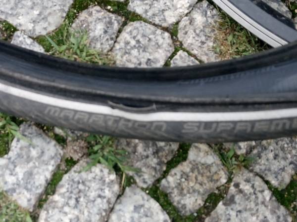

Podczas ostatniej wycieczki w rowerze syna podczas postoju wybuchła opona (w sensie, że pewnie zrobiła się dziura i gdy dętka dotknęła jakiejś nierówności na feldze, wybuchła).
(niestety, ostrzejszego zdjęcia nie mam)
To była Schwalbe Marathon Supreme z przebiegiem ok. 2200 km kupiona jako nowa po okazyjnej cenie na Allegro.
Śladów uszkodzeń, otarć od klocków itp nie stwierdziłem.
Sądzę, że dałem się skusić na jakieś kilkuletnie leżaki magazynowe i teraz doszedłem do wniosku, że nie warto.
Była taka fajna seria wypuszczona na Polskę. Wallace się naciął chyba z 3-4 lata temu.
