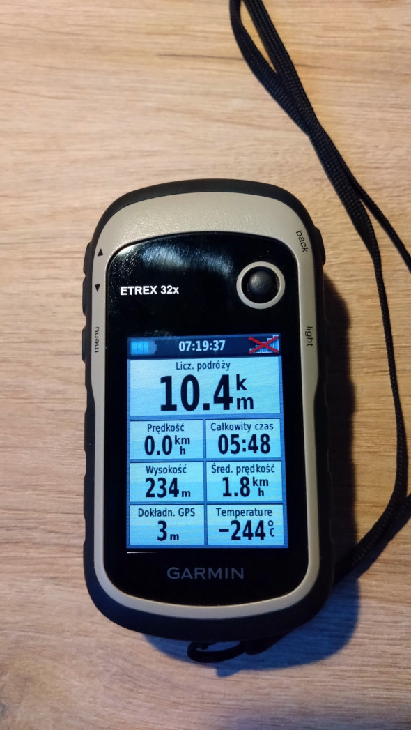

Sparowałem z odbiornikiem otrzymany od Garmina nowy czujnik tempe i mnie zmroziło
Poprzedni zareklamowałem, bo zawyżał temperaturę o 5 stopni.

Niestety Garmin robi coraz większą "chińszczyznę" drogą i jeszcze oszczędza na kontroli jakości.
