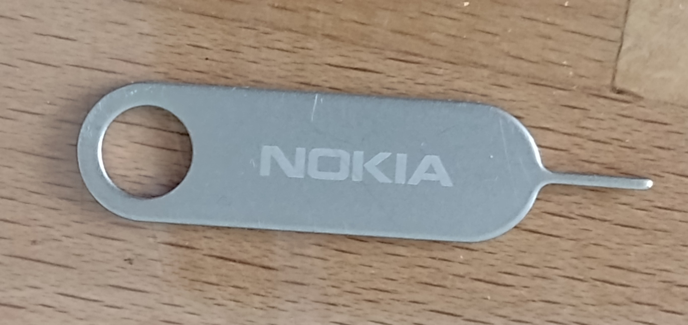

Ja pod akumulatorki wkładam w razie potrzeby takie coś co przydaje się do wyciągania szufladki SIM w telefonie.
