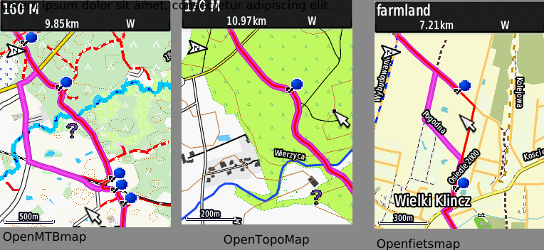

Pogrzebałem trochę w Vikingu. Ma on możliwość utworzenia zarówno śladu jak i trasy. Niestety nie tak fajnie jak w brouterze, mapy.cz czy rwgps, Sami musimy dodawać punkty. Ale się da (może jest nawet opcja generowania trasy ze śladu gpx, nie wiem). No więc utworzyłem trasę. Oczywiście okazało się że mam za dużo punktów. Więc zredukowałem je na trasie 19 km do 30. Garmin trochę się się zasapał i wypluł nieco ponad 22 km. Zastanowiło mnie skąd aż tyle. Ano tak sobie trasę przeliczył. W zależności od tego jaką mamy mapą liczy trochę inaczej.\
Poniżej zrzuty z tej samej trasy, dwa pierwsze to ten sam odcinek ale na różnych mapach. Wiecie dlaczego Garmin tak a nie inaczej liczy trasę. Może są jakieś wskazówki na coi zwracać uwagę przy wyznaczaniu tras? Już z tego wątku wiem, aby punkt ustawiać za skrzyżowaniem. Może macie więcej porad jak to zrobić możliwie najlepiej??
Z mojej trasy chyba najlepiej wytyczyło trasę z map Garmina, OpenTopoMap i OSMapa, UMP dał błąd.
Kiedy pokazujesz trzy mapy oparte na tej samej treści z Openstreetmap, a routing (prowadzenie trasy po drogach) jest inny, różnica polegać będzie na nadaniu tym samym elementom drożni różnych priorytetów przez autora danej kopii OSM (tzw. klona) w zależności od jej przeznaczenia. A następnie Garmin, korzystając z tych różnie przydzielonych priorytetów, będzie różnie wyliczał sugerowaną drogę.
Przykład OpenMTBMap to dobrze tłumaczy: skoro mapa ma być na rower MTB, to autor OpenMTBMap przydzielił pewnie szosom asfaltowym najmniejszy priorytet. Dlatego routing omija główniejszą drogę gdy tylko może, zamiast tego prowadząc drogami dookoła, ale z wyższym priorytetem.
Nie raz pisałem tutaj o Velomap (jeszcze jeden klon OSM) z której korzystam. W niej najwyższy priorytet mają znakowane szlaki, bez względu na rodzaj dróg po jakich prowadzą.
Rada? Nigdy nie ufać Garminowi ;D oraz dużo się bawić różnymi mapami w np. Mapsource, testować, a przez to uczyć się rozumieć filozofię Garmina.
