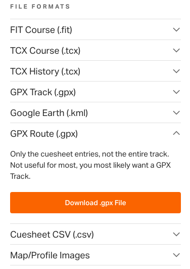

Na Oregonie (więc pewnie też eTrexie) masz dwie opcje: ślad i trasa. Ślad to po prostu ślad, jak wybierasz dokąd->ślad, to po prostu wyświetli ślad na trasie i sam musisz pilnować zmian kierunków. Jak wybierzesz trasę, to wskazówki już będą. Myk polega na tym, że urządzenie nie ma funkcji przeliczenia śladu na trasę, więc trzeba taką trasę przygotować sobie w BaseCampie na podstawie śladu i dopiero wrzucić na urządzenie. Ridewithgps potrafi taki routing przygotować, ale do ściągnięcia jest sam plik CUE ze wskazówkami, nie wiem czy da się to jakoś połączyć z głównym plikiem gpx - nie próbowałem, zacząłem używać Egde'a jeżdżąc na codzień właśnie z tego powodu.

Na etrexach się nie znam, ale na edga cuesheet z rwgps wpada bardzo fajnie. tzn. ja go zazwyczaj czyszczę i wrzucam tam sklepy i stacje, wtedy edge sczytuje je i pokazuje mi zarówno swoje wymyślone wskazówki jak i te moje. Samą synchroniazacje z edgem robię przez magiczny guzik "pin" na rwgps i się samo ładuje, ale ładowanie tcx działało podobnie.
Kiedyś załadowałem do edga tcxa ze wskazówkami do zakrętów przez tcx i też działało, ale straszny bałagan się robił w nawigacji.
