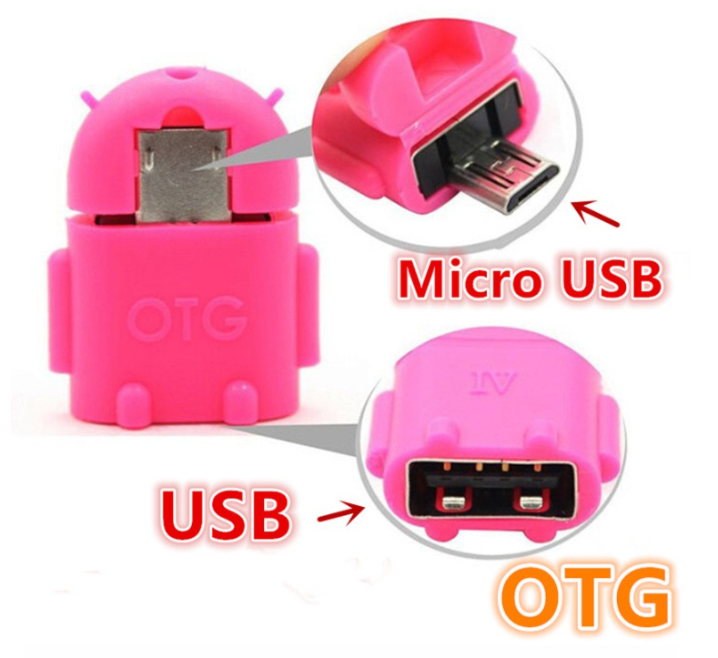

Zamówiłem kabelki, ale nie działają, chyba nie mają OTG. Może źle zrozumiałem, czy są takie pojedyncze kabelki (mini <> micro) czy i tak trzeba mieć kabel mini USB plus kabel/adapter OTG micro USB. Niby to nie drogie, parę złotych ale śmieci mi są niepotrzebne.
Znalazłem chyba właściwy kabel, ale kosztuje 20-30 zł i jest dwu metrowy, myślę że taki optymalny to jakieś 40-50 cm.

Ja mam coś takiego:
Działa z samsungiem, z śiajomi nie chce.

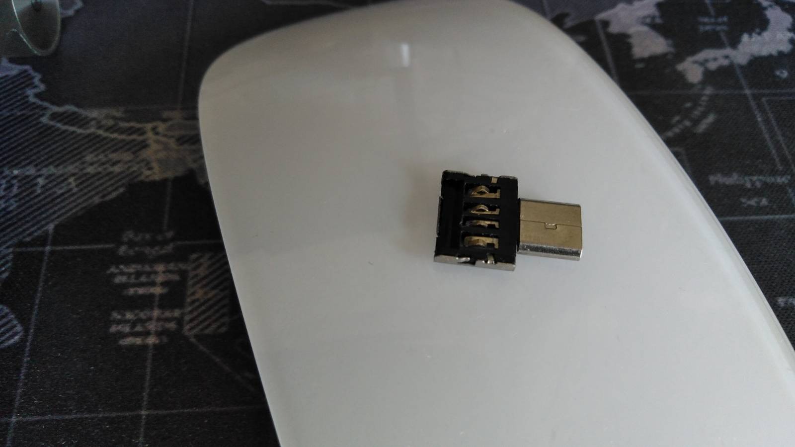

Kolega ma coś takiego:
Ale działa to na słowo honoru, lekko coś ruszyi rozłącza. Kabel dość luźno siedzi w gnieździe USB, a podczas podróży to może przeszkadzać. Bo zakładam ze wtedy OTG się najbardziej przydaje.
Ja kupiłem coś takiego i nie działa, ale w opisie nie ma OTG, kupowałem na szybko.
Ja wczoraj testowałem ze starym Edge 200 i nie chciał się podłączyć, co więcej, zaraz gasł. Co ciekawe, na innym kablu, już w domu, się podłączył. Możliwe, że ten kabel, co mam zawsze przy rowerze, się popsuł. Jedyne, co mi sprawiło trochę kłopotów, to zarządzanie uprawnieniami dostępu do dysku w nowym androidzie, chwilę zajęło mi przeklikanie się przez ustawienia, żeby dysk w końcu był widoczny.
Niemniej - działa.
Nie wszystkie urządzenia mają OTG, zatem nie na wszystkich będzie działało. Sprawdź specyfikację urządzenia.

« 8 Wrz 2021, 10:29 »
OTG jeśli chodzi o wtyczkę, to jest po prostu układ kabelków, tam nie ma opcji, żeby działało na jednym i nie działało na drugim, musi być kwestia urządzenia.
Oczywiście zakładając, że chińczyk nie włożył do środka jakiejś elektroniki, a to też się zdarza. Mam taką przejściówkę ugreen z USB-C na micro-USB. Na srogiej ulewie zrobiło mi się bagno w fuelbagu, gdzie była. Telefon przez USB-C mi się ładował perfekcyjnie, a garmin przez microusb(i przejściówkę) głupiał i wpadał w tryb serwisowy. W środku jest prawdopodobnie (nie rozbierałem) jakaś elektronika, która jak się zepsuła to obniżała napięcie.

« 9 Wrz 2021, 08:49 »
Oba mają, ale przejściówka samsunga działa tylko z telefonami samsunga, chińska przejściówka za 86 centów (podobna, ale szara) działa z wszystkim.
