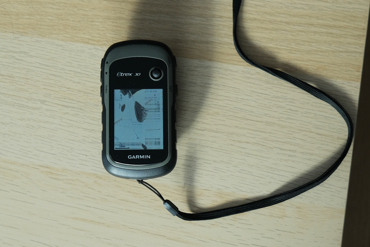

W ostatnich dniach mój etrex 30 dokonał żywota z uszkodzonym wyświetlaczem. Nie wiem, czy to taka pięta achillesowa tych modeli, czy ja mam pecha, ale to już drugi egzemplarz tego modelu, który tak "załatwiłem". Pierwszy upadł z wysokości ok. pół metra wyświetlaczem na kamień. Ten włożyłem do plecaka cały, a po kilku godzinach wyjąłem już z rozlanym wyświetlaczem. W plecaku był w osobnym pokrowcu. Plecak nie upadł ani o nic nie uderzył. Jedyna możliwość jaką widzę, to że jakieś inne przedmioty znajdujące się w plecaku go jakoś ścisnęły. Przez te kilka lat przetrwał wiele, w tym co najmniej dwa upadki z roweru na twarde powierzchnie (beton, asfalt). Co zresztą widać po jego poobdzieranej obudowie. A skończył od takiego nic...
Przed sezonem trzeba będzie poszukać następcy. Na pewno garmin, ale na konkretny model jeszcze się nie zdecydowałem. Wstępnie obejrzałem aktualną ofertę modeli, ale jeszcze nie mogę się zdecydować. Pewnie etrex 32x, bo dla moich potrzeb ten, który miałem wystarczał i nic mi więcej nie potrzeba, więc na któryś z droższych modeli pewnie się nie zdecyduję.
Zastanawia mnie jedno. Nie widziałem nigdy na żywo mapy PL Topo. Czy wobec możliwości używania map UMP i OSM warto dopłacić za nią stówę?
I druga sprawa. Czy są jakieś istotne różnice w pracy starego etrexa 30 i obecnych 32x?
« Ostatnia zmiana: 21 Lut 2021, 06:37 maper »
