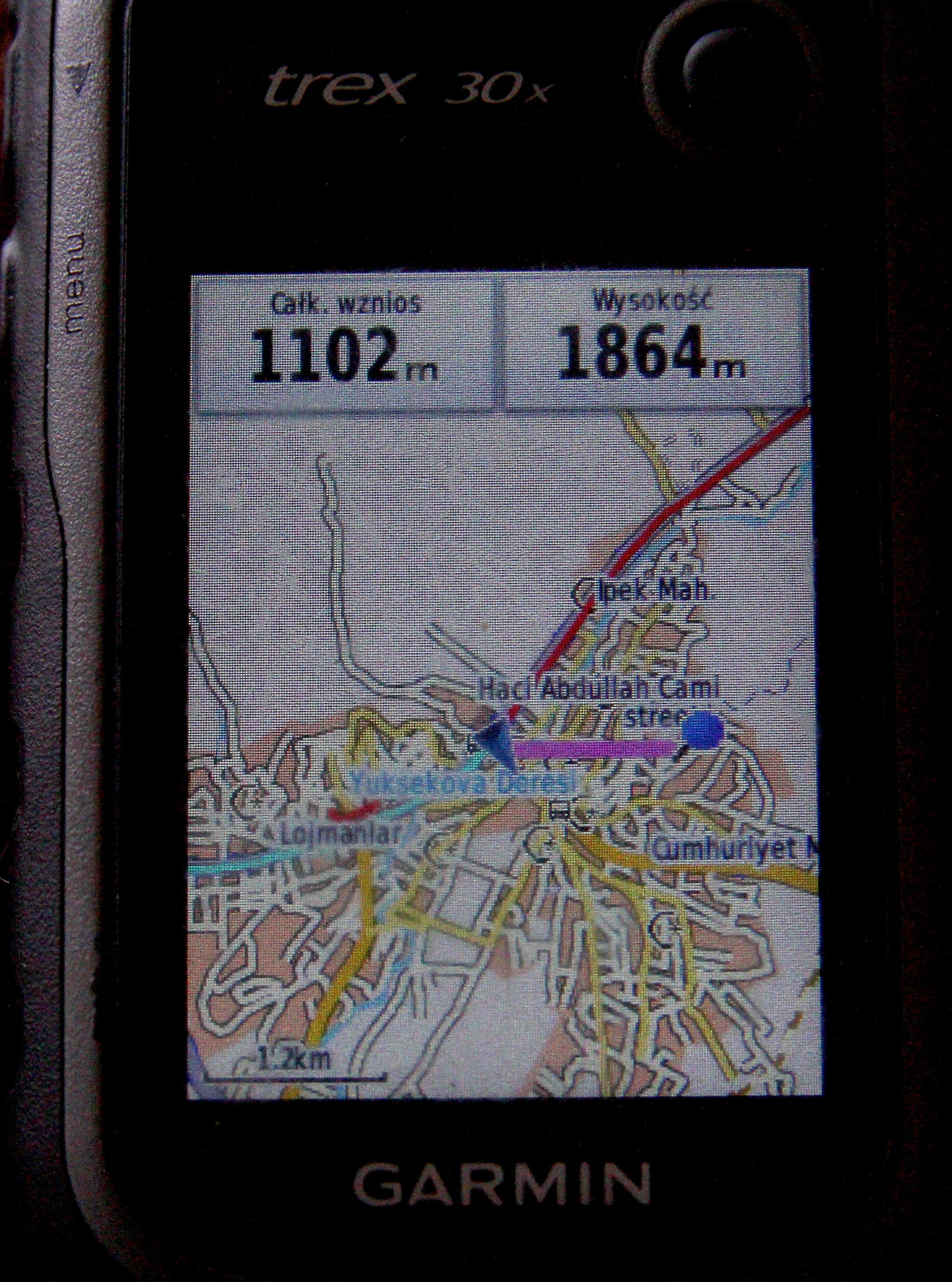

Jest jakiś szybki sposób w Etrex30x na pozbycie się tej szpili (pojawia się po wciśnięciu "Jedź do")?
Odp: GPS
« 9 Sie 2019, 12:17 »
masz kalkulacje trasy w trybie po bezdrożach?
Offline Mężczyzna Robert
  • Wiadomości: 4829
  • Miasto: Konin
  • Na forum od: 03.12.2007
Odp: GPS
« 9 Sie 2019, 17:12 »
W sumie mam.
Ed. Tylko jakie to ma znaczenie? Teraz po zmianie kalkulacji, po obliczeniu trasy mam dodatkowy pasek nad polami danych.
Odp: GPS
« 9 Sie 2019, 18:04 »
Jak jesteś w trybie nawigacji, to masz kreskę do punktu. A jak chcesz wyjść , nawigacji, to "dokąd" i "przerwij nawigację"
  • Wiadomości: 4829
  • Miasto: Konin
Odp: GPS
« 9 Sie 2019, 18:28 »
Dziękuję.
