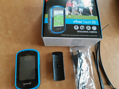

Mam już wymarzonego Garmina touch 25.
Czy firmowo wgrana mapa wystarczy, czy warto wgrać jakąś darmową mapę? Jeśli tak, to jaką?
Na zdjęciu widzę uchwyt do zamocowania odbiornika na rowerze. Nie ufaj mu w 100% i dodatkowo mocuj odbiornik jeszcze smyczą do kierownicy. Uchwyt potrafi się wyrobić. Ja swojego etrexa już szukałem w krzakach, kiedy niespodziewanie się wypiął z uchwytu.
