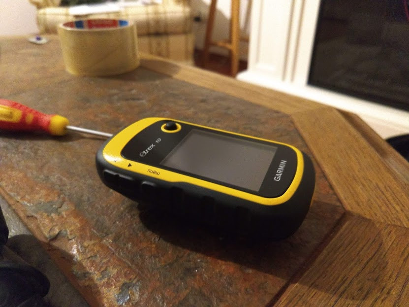

Naprawiłem sobie przyciski w starym etrexie 20, wstawiając nową górną obudowę od 10, prosto zza Uralu.
Także teraz to prawdziwy frankenstein, z zewnątrz 10, bebechy 20 i soft z 30 :D
  • Wiadomości: 10369
Odp: GPS
« 16 Kwi 2019, 00:00 »
Fajna kolorystyka ;) Jaki był koszt takiej operacji?
  • Wiadomości: 7356
Odp: GPS
« 16 Kwi 2019, 00:23 »
49 dolarów z przesyłką i to była najtańsza oferta za nową część. Średnio opłacalne, bo cały etrex 10 to jakieś 350zł. Jednak z resztą złomu nie miałbym co zrobić.
