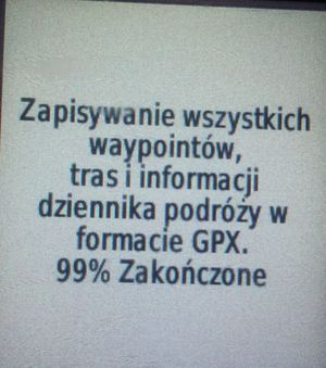

Mam problem z odczytywaniem karty SD (8GB) w Etrex 30x: wrzuciłem na kartę mapę, włożyłem do urządenia, ale przy wyborze mapy, tej z karty nie widać. Próbuję podłączyć GPS do komputera i pojawia się komunikat:
i tak sobie wisi to 99% przez kilkanaście min. Odłączyłem, Etrex zaczął pikać, wyłączyłem. Kolejna próba podłączenia udała się, ale przy następnych wpięcie kabla USB powoduje "Zapisywanie..." albo GPS po prostu się włącza. Poprawnie połączyć z komputerem już się nie udało. Zmiana karty na 2GB nie daje rezultatu, bez karty odbiornik łączy się z komputerem poprawnie. Ktoś wie jak rozwiązać ten problem?

Czy te same mapy są widoczne w pamięci urządzenia?
Na forum OSM ludzie pisali o formatowaniu karty, czyszczeniu styków w urządzeniu i na karcie, usuwaniu danych z urządzenia i karty (pliki gpx).
https://help.openstreetmap.org/questions/64637/maps-not-showing-on-etrex30

Zrobiłem tak jak napisali w wątku podrzuconym wyżej: założyłem folder Garmin i urządzenie widzi mapę z karty.
Dziękuję Wojtek.
Co do problemów z podłączeniem do PC. Usunięcie wszystkich GPX i reset do ust. fabrycznych powodował, że komunikat o zapisywaniu waypointów wieszał się na 1%, albo na 100%. Znalazłem informację by do kąkutera podłączyć włączonego Etrexa (zawsze to robiłem przy wyłączonym urządzeniu) i zadziałało! Dostęp do pamięci Garmina i SD z poziomu PC odzyskany. BTW kolejne podłączenie wyłączonego już GPSa też się udało. Fajne te Garminy :P
