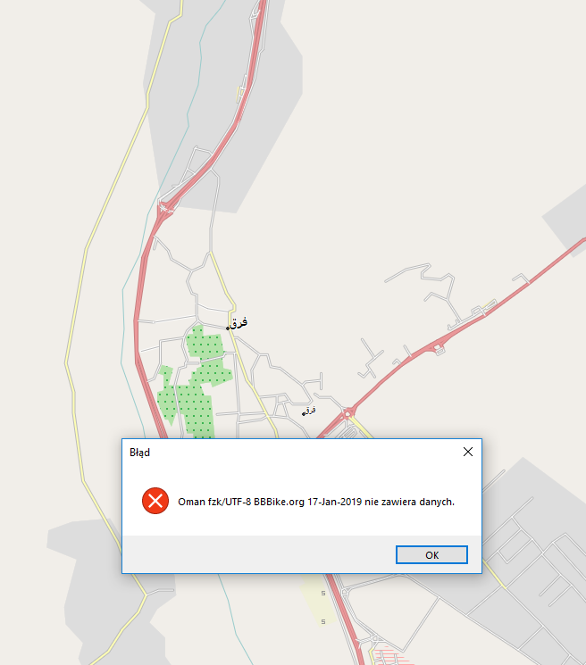

« 18 Sty 2019, 09:33 »
Problem z czymś. Próbowałem na dwóch różnych komputerach, w kilku wersjach BC i z różnymi mapami, nawet z tymi, które niedawno jeszcze działały. No nie mogę wgrywać map do Etreksa 20, wywala mi za każdym razem taki komunikat:
Mapy z różnych źródeł: lambertus, bbbike, velo osm - za każdym razem to samo. Co gorsza - urządzenie nie widzi map, które widziało, ale które sprawdzałem w BC, czy da się je wysłać, jak taki, co do których mam pewność, że działały.
P.S. Próbowałem na różnych wersjach oprogramowania samego urządzenia i kilkukrotnie resetowałem do ustawień fabrycznych - nic.
P.P.S. W BaseCampie mapy można przeglądać.
Odp: GPS
« 18 Sty 2019, 11:23 »
Chyba też to przerabiałem z  GPSMAP64s. Pomógł downgrade Basecampa do 4.6.2.
https://openmtbmap.org/updates/do-not-update-to-basecamp-v-4-7-0/
  • Wiadomości: 5232
Odp: GPS
« 18 Sty 2019, 12:01 »
Przerabiałem - nie pomogło, ale faktycznie, problemy zaczęły się po aktualizacji BC.
Odp: GPS
« 18 Sty 2019, 12:17 »
Ale wysyłasz mapy przez Basecampa czy wgrywasz bezpośrednio plik .img do Garmina?
  • Wiadomości: 5232
Odp: GPS
« 18 Sty 2019, 12:33 »
Próbowałem prze BC - efekt, jak na obrazku. Mapy wgrane bezpośrednio są niewidoczne w etreksie, nie ma ich na liście.

Odp: GPS
« 18 Sty 2019, 12:37 »
U mnie (62s) po wgraniu bezpośrednim map, konieczne jest "zrobienie ich widocznymi". Robię to darmowym programem Javawa.
Odp: GPS
« 18 Sty 2019, 12:39 »
Ale plik .img masz wygenerowany przez BC, czy bezpośrednio ściągnięty ze strony? Z częścią map jest problem w Garminach, zakładałem tutaj taki wątek, chodziło o mapy z kodowaniem Unicode:
https://www.podrozerowerowe.info/index.php?topic=20139.0
  • Wiadomości: 5232
Odp: GPS
« 18 Sty 2019, 13:03 »
To stare urządzenie, więc z utf-8 nie powinno być problemu, ale próbowałem też latin1. Nie działaja też jedyna mapa garmina, jaką miałem.
Odp: GPS
« 18 Sty 2019, 13:53 »
Stare urządzenie, choć może mieć nowszy firmware, który te sprawy zmienia. Ale wrzucałeś plik .img bezpośrednio ze strony, czy też wyeksportowany przez program typu BC? Bo wiele wskazuje na to, że ma to związek z tym uprgrade'em BC.
