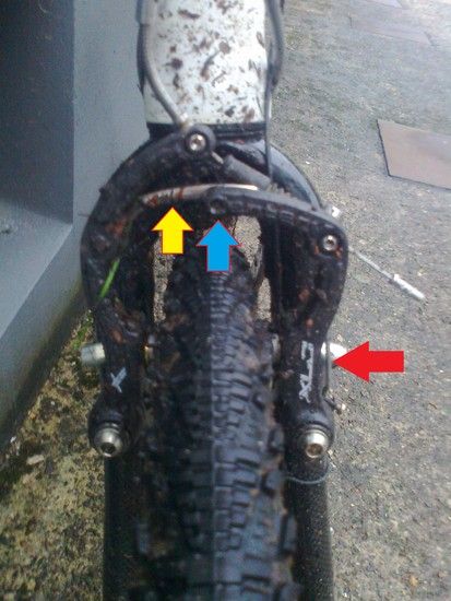

Minusem dla mnie (dużym) jest brak możliwości zamontowania hamulców w typu cantilever, gdyż tam, gdzie w "normalnym" widelcu montuje się błotnik i / lub szczękowy hamulec (a ja chciałem wstawić wieszak pancerza http://www.tektro.com/_english/01_products/01_prodetail.php?pid=159&sortname=Accessories&sort=1&fid=5 ) są dwa otwory nieprzelotowe. Jeden z przodu, drugi z tyłu głębokości po 7 mm. Nie można więc bezpiecznie wkręcić tam żadnej mocnoobciążanej śruby ani też jednej długiej, którą by się to dobrze skręciło.

jak nie masz gdzie powiesić wieszaka, nie chcesz travel agenta i nadal chcesz trochę miejsca na oponę to istnieją takie dziwne mini v-ki http://www.xlc-parts.com/produkte_detail_en,1220,1439,detail.html

Mini v-brake są super, ale zmniejszają prześwit i gryzą się z błotnikiem. Postawiłem więc na normalnego v-brake i Travel Agenta.

nie chciało Ci się klikać w linka. Prześwit jest :P
