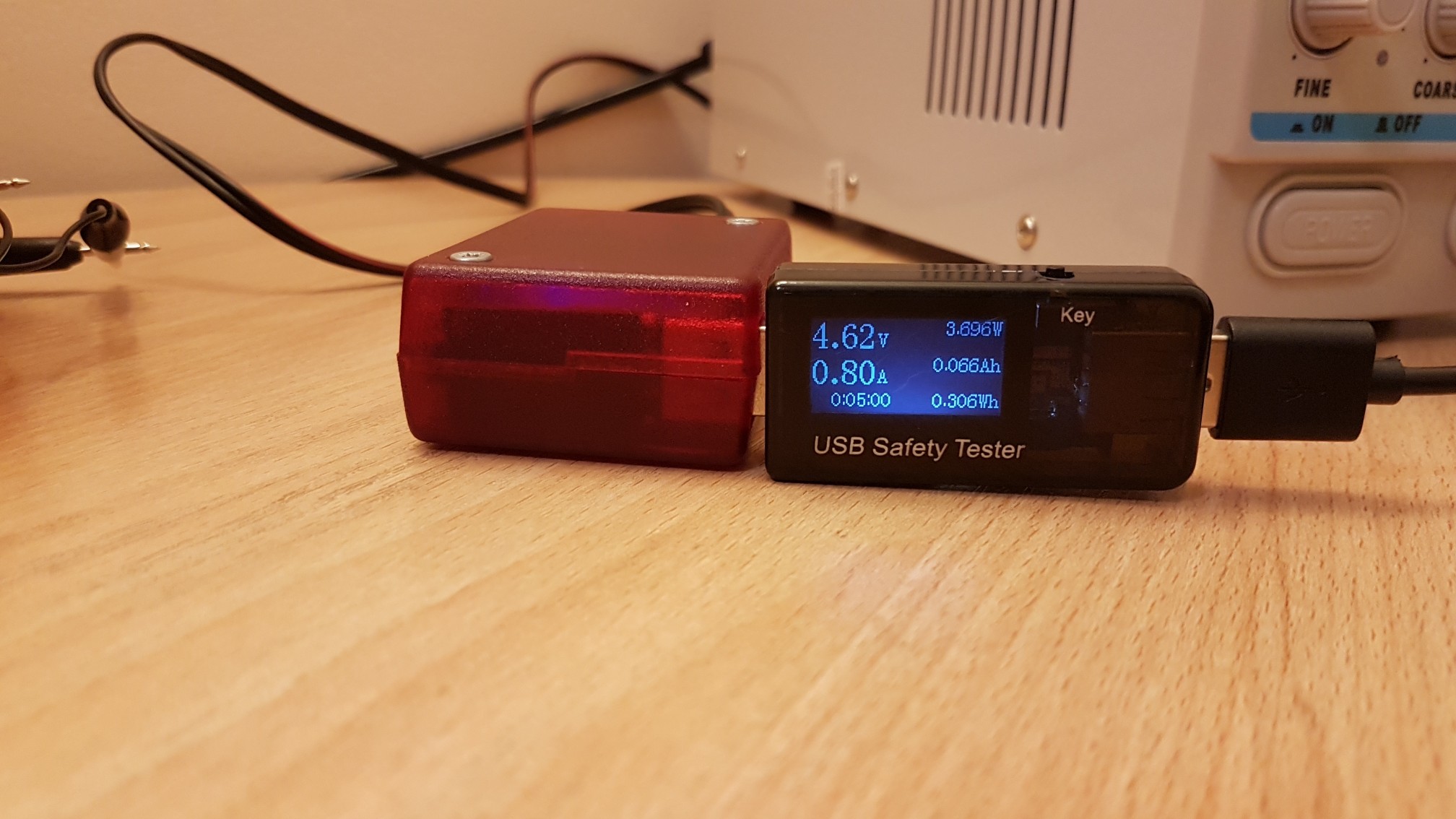

Miałem identyczną, ale z innym logo. Kwadrans ładowania w tej ładowarce z obrazka wyżej pozwalał świecić cały dzień w najmocniejszym trybie migającym.
