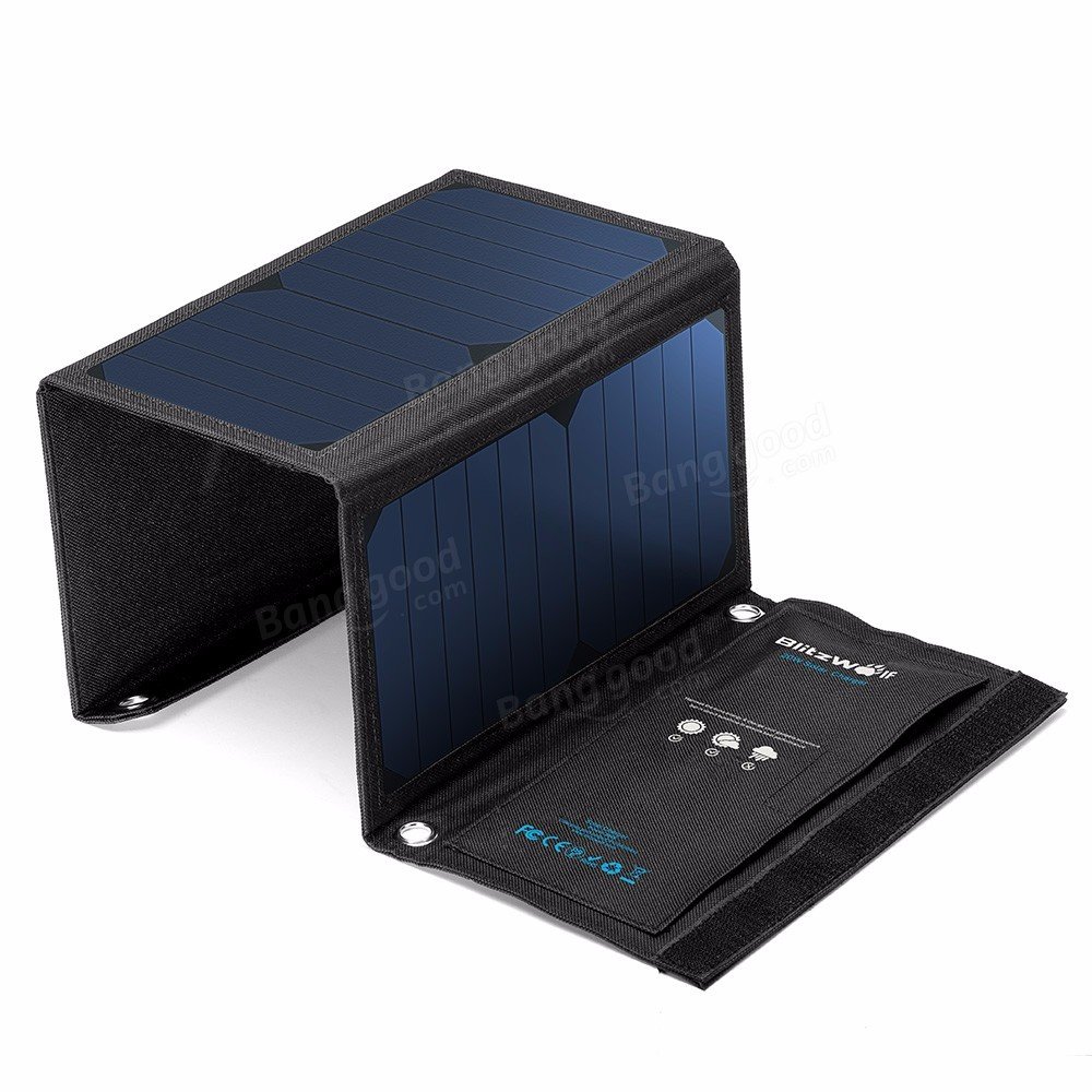

Poszukuję Powerbank'u z funkcją ładowania akumulatorów aa, aaa, 18650? (4 szt), który będzie można podpiąć zarówno do gniazdka w domu jak również do blitzwolf® 20w 3a bw-l1
https://www.banggood.com/BlitzWolf-20W-3A-Foldable-Portable-SunPower-Solar-Cell-USB-Solar-Panel-Charger-with-Power3S-for-iPhone-6s-Plus-p-1012412.html
(Kliknij, by pokazać/ukryć)
Ma ktoś coś sprawdzonego?
