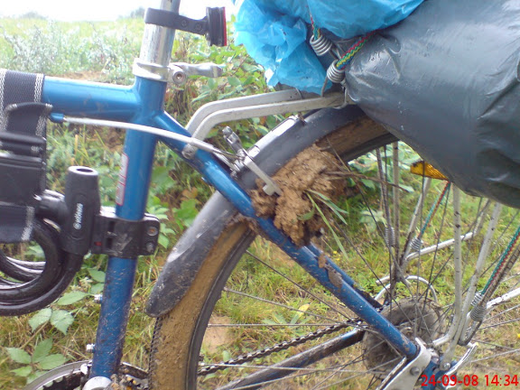

- z powodu konstrukcyjnego w przypadku przejazdu przez duże błoto w ciągu kilku sekund tworzy się coś takiego (hamulec jest unieruchomiony):
