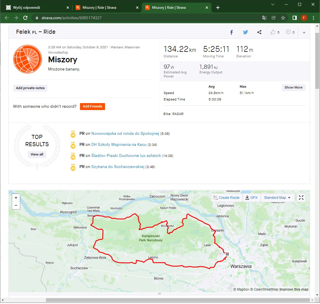

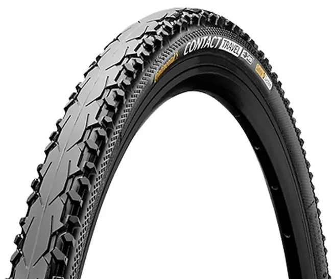

Co do spowolnienia. W październiku 2021 zrobiłem rundkę wokoło puszczy na dotychczasowych oponach Continental Contact Travel 28 x 1.6 z dość gładkim bieżnikiem i średnia wyszła mi 24,8 km/h.

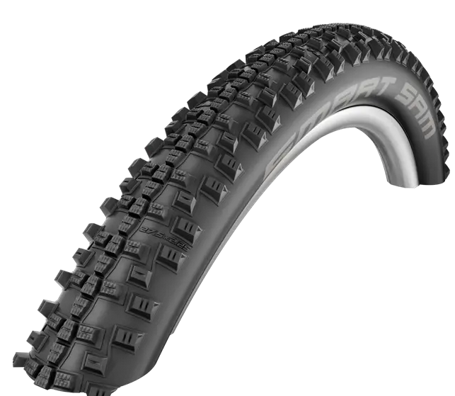

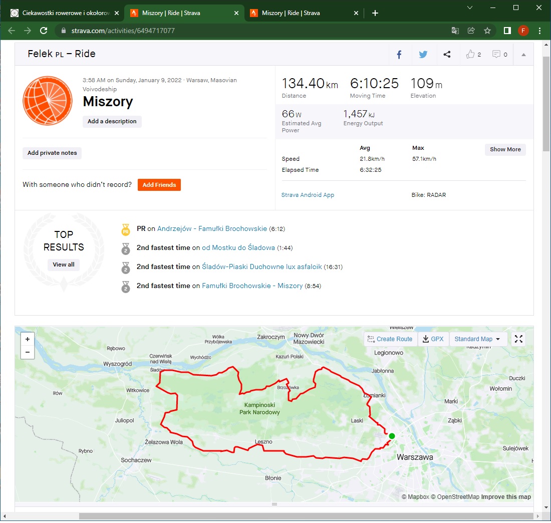

Trzy miesiące później niemal ta sama trasa i warunki pogodowe oraz kondycyjne (nieco chłodniej i wietrzniej) przejechane na oponach Schwalbe Smart Sam 28 x 1.65 ze średnią 21,8 km/h.
Biorąc pod uwagę powyższe różnica o jakiej można pisać to 2 do 3 km/h, co jest zbliżone do tego co napisał Wilk.
Ps. No i dodam, że w obu przypadkach ciśnienie było zbliżone - około 5 atmosfer.
