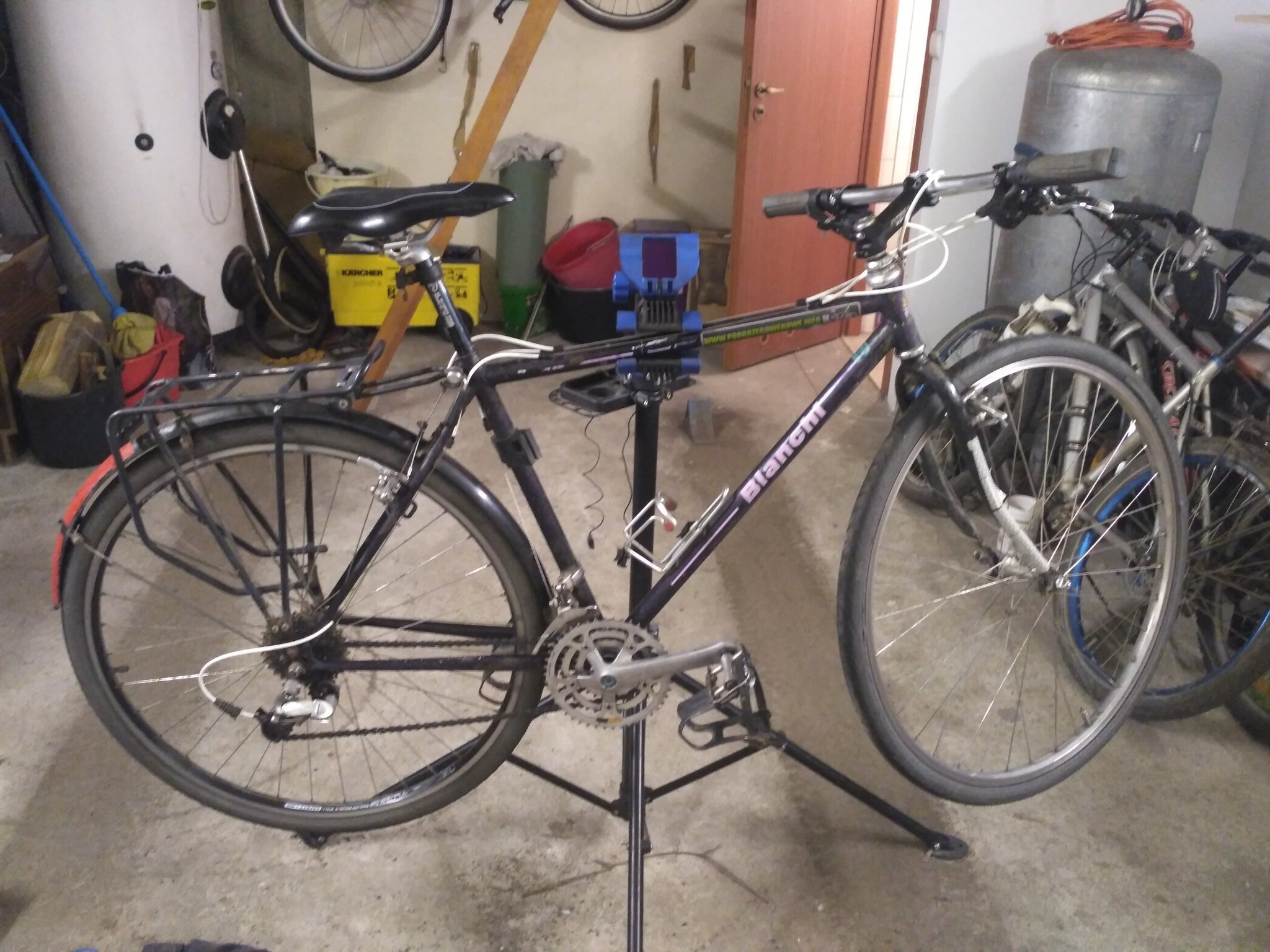

Wynik z wagi łazienkowej to 15,4 kg tak jak stoi na zdjęciu (bez sakwy). Bez sensacji, ale jak na takiego starocia to całkiem nieźle :)

Ja swój ważyłem to ma 15,9 - więc nie masz tak najgorzej:)

Na 25 urodziny tego zacnego zabytku, urąbałem się jak koń na westernie, składając go na nowo.
Obiecałem sobie, że to ostatni raz, kiedy przechodzi tak kapitalny remont, za dużo rdzy wysypało się z suportu.
W tle ostatnio popularny na forum stojak, w trybie regulacji linek ;)
Zaktualizowana lista komponentów
Rama - Bianchi Spillo 738 około 20 cali tubing bianchi
Widelec - kawał grata z hi-ten
Stery - pół maszynowe, pół kulkowe ;)
Mostek - adapter na ahead + tioga 110mm
Kierownica - Specialized 580mm
Klamki - Shimano LX M600
Manetki - Shimano Alivio M430
Hamulce - Shimano Exage Trail + mocowania wsuwek clarks + wsuwki shimano
Wkład suportu - Shimano UN55
Korba - Deore LX M550
Koło przód - Ambrioso Prater + szprychy z odzysku + piasta HB-50
Koło tył - Accent Voyager + cnspoke + Tiagra 4500
Opony - Marathon Supreme przód, zwykły Marathon tył, dętki continental
Przednia przerzutka - Exage 300 LX w wersji z górnym ciągiem
Tylna przerzutka - Shimano XT M750
Kaseta - HG50-9 11-32 + łańcuch KMC X9-93
Bagażnik - Crosso
Siodło - San Marco Milano + sztyca UNO
« Ostatnia zmiana: 11 Mar 2018, 18:02 globalbus »

fotki z początku tego tematu już raczej nie znajdę. W tamtym czasie wyglądał jakoś tak, pierwsze dwusetki i trzysetki, po gminy :)
Odp: Moje Spillo
« 13 Mar 2018, 18:08 »
Obrazek z google też wygasł, lepiej wgrywać na serwer forum, przynajmniej linki działają. Może ktoś z "mocami" podmienić go wyżej? ;)
