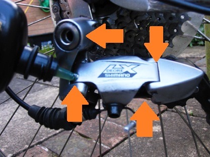

/.../ i daj po kropli oleju na sworznie.
Na które?, jeśli spytać wolno.
Na sworznie pomiędzy ruchomymi elementami przerzutki. Zwłaszcza po czyszczeniu benzyną czy odtłuszczaczem robi się tam sucho i wtedy kropla oliwki działa cuda.
Coś jak na obrazku. Także w przedniej polecam taką czynność - przednia pracuje mniej niż tył i te połączenia lubią się zacierać, dając większe opory przy zmianie biegów.
