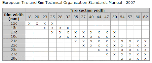

Poza lokalnymi wypadami w teren udało mi się zrobić nim m.in. trasy: Wwa-Częstochowa (2d), Sokołów Młpl.-Maciejowice (1d), Wwa-Lwów (4d), Wwa-Wilno (4d). Niestety mimo, że z czasem wyczynowa jazda wypierana jest coraz bardziej przez dłuższe, szosowe wojaże sprzęt (poza dodatkowym bagażnikiem i sakwami) pozostał ten sam, czyli klasyczny XC na b.szerokich oponach, co jak wiadomo nie pomaga pokonywać setek kilometrów na twardej nawierzchni. Najbliższą majówkę też planuję spędzić ze znajomymi na rowerach. Tym razem trasa Amsterdam-Paryż. Zaczynam się jednak coraz częściej zastanawiać nad wymianą kół na jakieś z oponami typu slim, ew. nad zakupem drugiego roweru, bardziej dostosowanego do dalekich wypraw. Co o tym myślicie? Czy przerabianie Level'a 4 na dalekie asfaltowe trasy (zmiana kół) ma w ogóle sens?

Wymiana kół nie jest konieczna. Wydaje mi się, że zmiana opon na cieńsze i gładkie powinna pomóc. Zobacz sobie na tę stronę: http://sheldonbrown.com/tire-sizing.html. Jest tam tabelka z szerokością opon jaka jest dopuszczalna w zależności od wewnętrznej szerokości obręczy. Gdyby używał dwóch zestawów kół, łańcuch zużywałby się szybciej od zębatek, co nie wpływałoby dobrze na trwałość całego napędu. Zmiana opon na inne to pewnie góra 10 minut, a przecież nie będziesz robił długich wypraw co chwilę.

Twoja obręcz to bodajże 21c [minimum opony to 1.4"(37mm)] ale lepiej sam sprawdź. :)
Jak będziesz jeździł na nich przeważnie po szosie to bierz przynajmniej 1.5

lukmaz, ja bym zakładał 1,6 albo i jeśli sam asfalt, to nawet cieńsze.

ok, czyli 1,5:)
Czy warto dołożyć kilka PLN do modelu zwijanego/kevlar (są droższe niż te z drutem), czy w praktyce (po założeniu) nie ma to większego znaczenia?
yoshko - mam obręcze 559 x 19c, teoretycznie Marathon 1,5 (40x559) powinien być kompatybilny. Mam nadzieję, że będzie ;)
