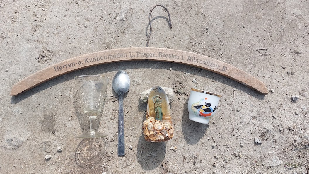

 ... znalazłem też skarb :icon_exclaim: :icon_exclaim: :icon_exclaim:
Stuletni wieszak z miasta Breslau, radziecką łyżeczkę i porcelanę z pobliskiej fabryki w Jaworzynie Śląskiej.
