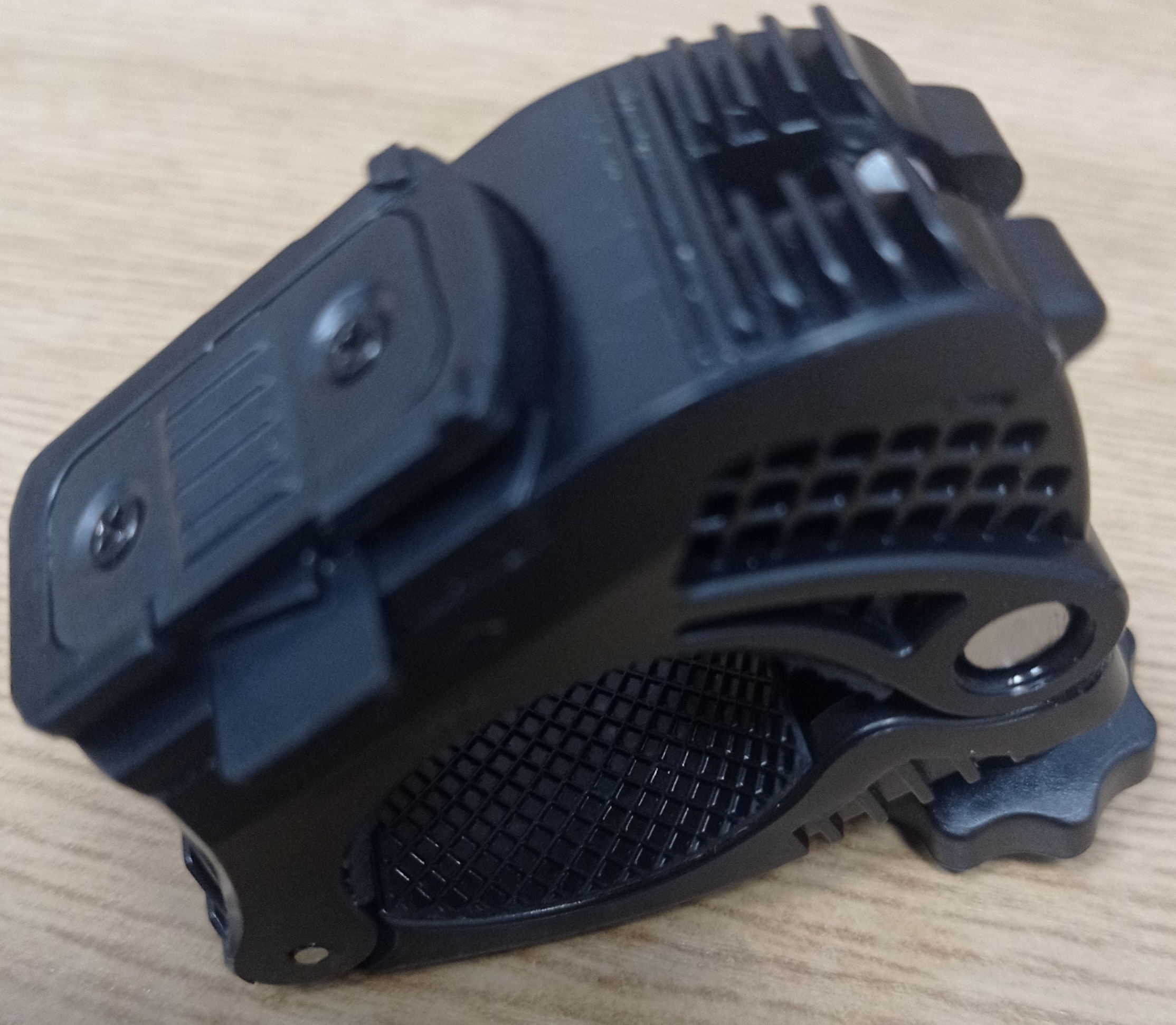

Zamowiłem z w erha rowery uchwyt do Proxa Kastor 1800lm, bo ten oryginalny dziś się rozsypał.

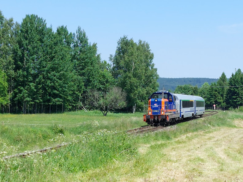

... w rejonie Kotliny Kłodzkiej ciąłem linię do Kudowy Zdrój, ciesząc się widokiem spalinowego składu IC i odświeżonym szlakiem.

Dwa dni tropiłem sudeckie, żelazne potwory.
Jeden wagon + lokomotywa  :o
  • Wiadomości: 7536
« 16 Cze 2025, 11:55 »
Znaczy, za dużo lokomotyw, czy wagonów?  ;D
Za dużo lokomotyw w stosunku do wagonów  :P
Ten zestaw pokazuje jak żałośnie wygląda u nas stan taboru spalinowego. Kupowaliśmy elektryki, aż w końcu się nam zachciało w końcu uzupełnić tabor spalinowy i wtedy się okazało że nie ma już dotacji z UE na spalinowe.

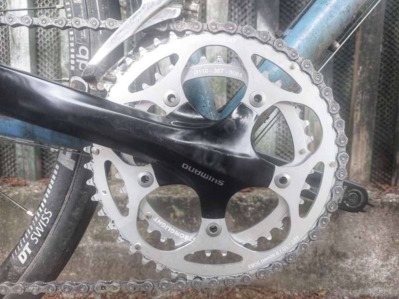

Wymieniłem suport. BB52, przejechał 18kkm.
W porównaniu z kwadratem jaki był przed nim to nic, tam 30kkm to było minimum, ale jednak serwisowo HT2 to inny świat.
18k? W sensie wymieniałeś po drodze same łożyska, a teraz wykręciłeś cały pakiet zastępując nowym?
  • Wiadomości: 10932
« 19 Cze 2025, 14:05 »
Nie, założyłem suport a teraz musiałem wymienić bo zgrzytał.
W międzyczasie jedynie go używałem.

Borafu, tam są dwa wagony w składzie ze zdjęcia.
