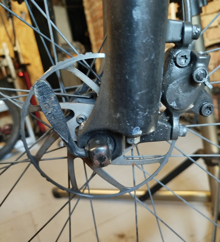

Offline Mężczyzna michal.je
  • Wiadomości: 217
  • Miasto: Białystok
  • Na forum od: 24.10.2024
« 17 Kwi 2025, 13:26 »
Na szosowych tarczach shimano to z tego co pamiętam to w ogóle jest napisane "resin only".
Ale to tylko na niektórych modelach. To nie tylko w szosie funkcjonuje bo i w MTB kiedyś taką tarczę miałem. Ale są i modele tarcz Shimano pod oba typy klocków, zresztą to chyba trochę naciągane i taka tarcza "resin only" powinna pójść z metalikiem.
Nie bardzo...
Obrazek akurat z internetów, ale widziałem na własne oczy podobne...
