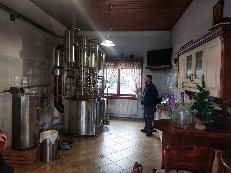

Prawdziwa stacja paliw, a nie żaden tam Orlen!

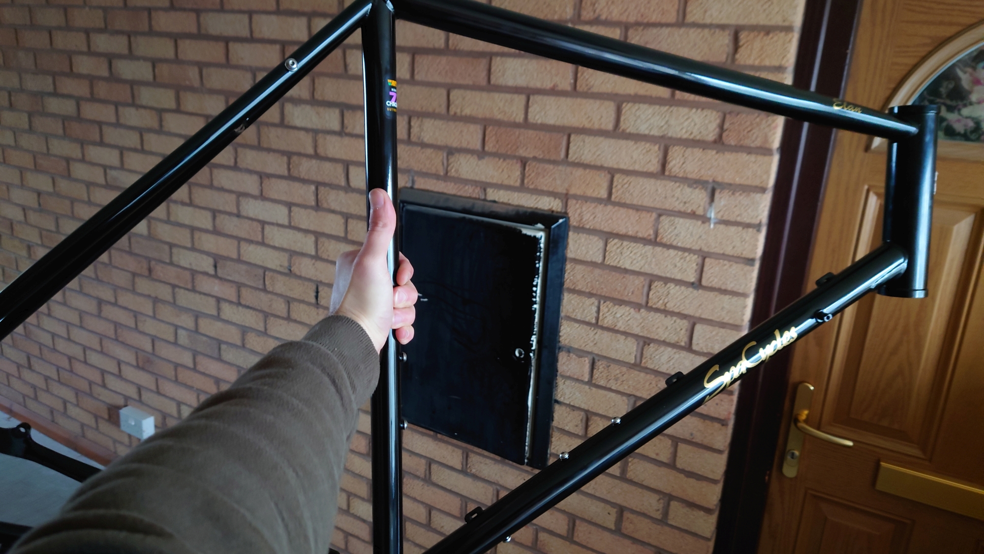

Dzięki, Mikołaju :D
