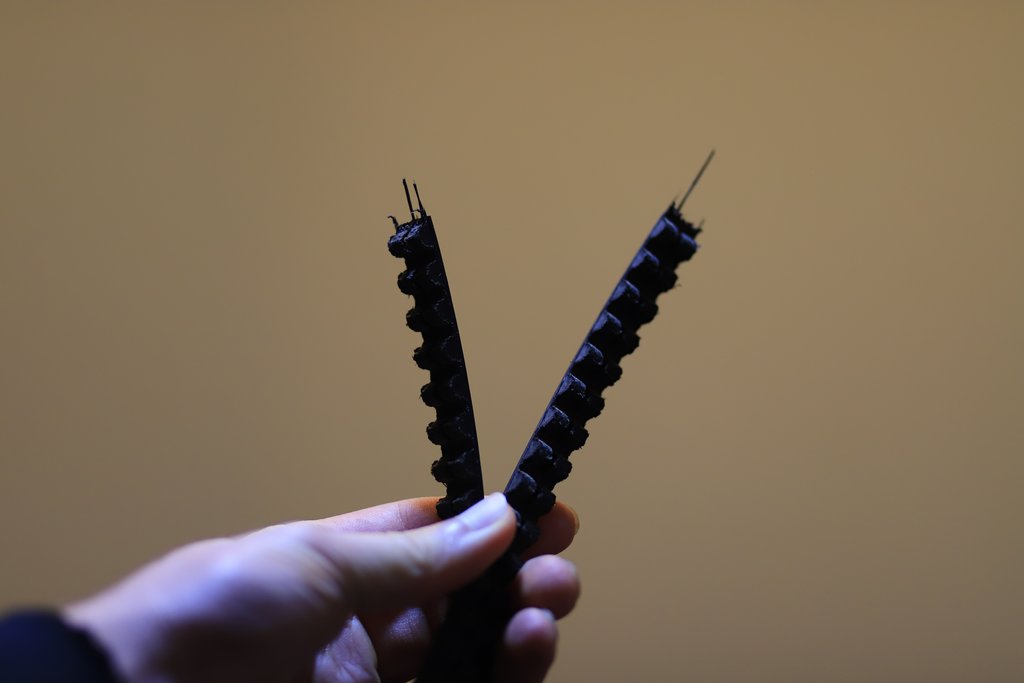

Drugi raz w tym roku zerwałem pasek  :-\
Teraz już wiem na jakie przebiegi po mieście można liczyć - od stycznia przejchałem 4300km
Chyba za mocna noga albo coś z rowerem nie halo.
Na pasku w wersji CDN mam zrobione około 9000 km, rower kupiłem jako używkę więc jeszcze oprócz mojej jazdy jakiś dodatkowy przebieg jest.
Naciągiem się nigdy nie interesowałem, jakiegoś widocznego zużycia paska nie stwierdzam.
Nie jeżdżę jakoś mocno siłowo.

« 22 Gru 2023, 11:28 »
O, miło, że mój mieszczuch taki odzew w wątku spowodował ;)
Więc odpowiadając na pytania:
- zębatki są ok, serwis niczego się nie dopatrzył, a ta przy korbie nowa wraz z supportem
- ten rower jest  fabryczniezaprojektowany pod pasek, więc raczej linia korba-piasta jest równa
- napięcie paska sprawdzone tensometrem od gatesa, przyznaje się bez bicia, od wiosny nie sprawdzałem samemu
- teraz zamówiłem i zamontuję pasek samemu, mam nadzieję go prawidłowo napiąć przy pomocy ich oprogramowania badającego częstotliwość dźwięku - mam jakiś mikrofon na USB pojemnościowy, może da radę
- łydę mam raczej lichą, tylko na światłach w mieście ruszam gibko, a tak to nie cisnę
- nie ma na rynku alternatywy dla paska, prócz wału kardana (a tego serwisować to dopiero wyzwanie)
Na tą chwilę mój najstarszy park na przejechane ponad 14000 km, być nie wskazuje na jego zużycie.
CDX?
To by też było w sumie ponad średnią od producenta  :icon_surprised:

Fakt faktem, że jako przyczynę częstszego zrywania zawsze podaje się niewłaściwe napięcie i co za tym idzie przekoszoną linię napędu.

Ja zawsze ustawiam pasek luźniej niż to zaleca producent.

Zaleca 50Hz, ja miałem chyba 57Hz, więc w normie.
I tak mi się wydawał za luźny  ::)
