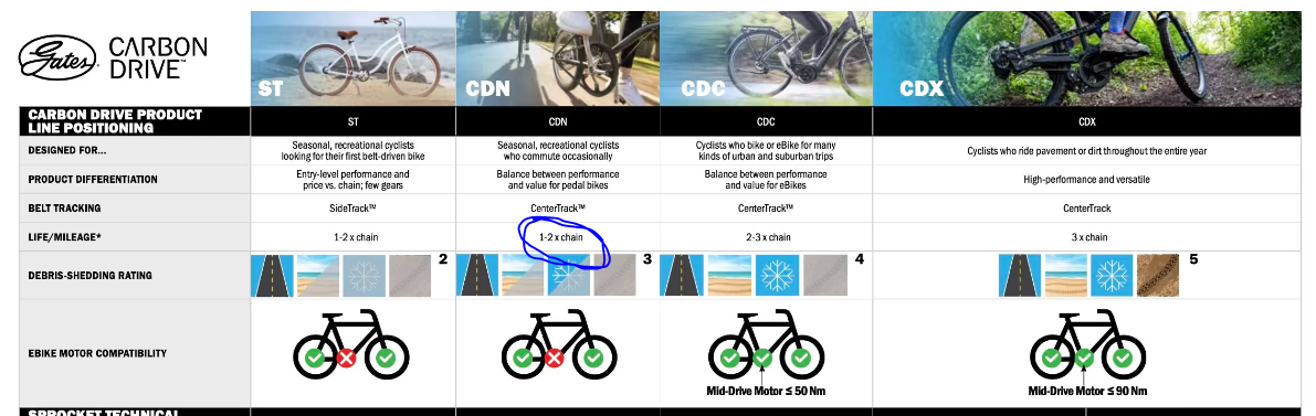

Heh... bo jest bezobsługowy. Nie muszę nic robić... w teorii powinienem czasami sprawdzać naprężenie i tyle.
Aż zerknąłem na stronkę gates'a - przebieg się w miarę zgadza z założeniami producenta 1-2 łańcuchy:

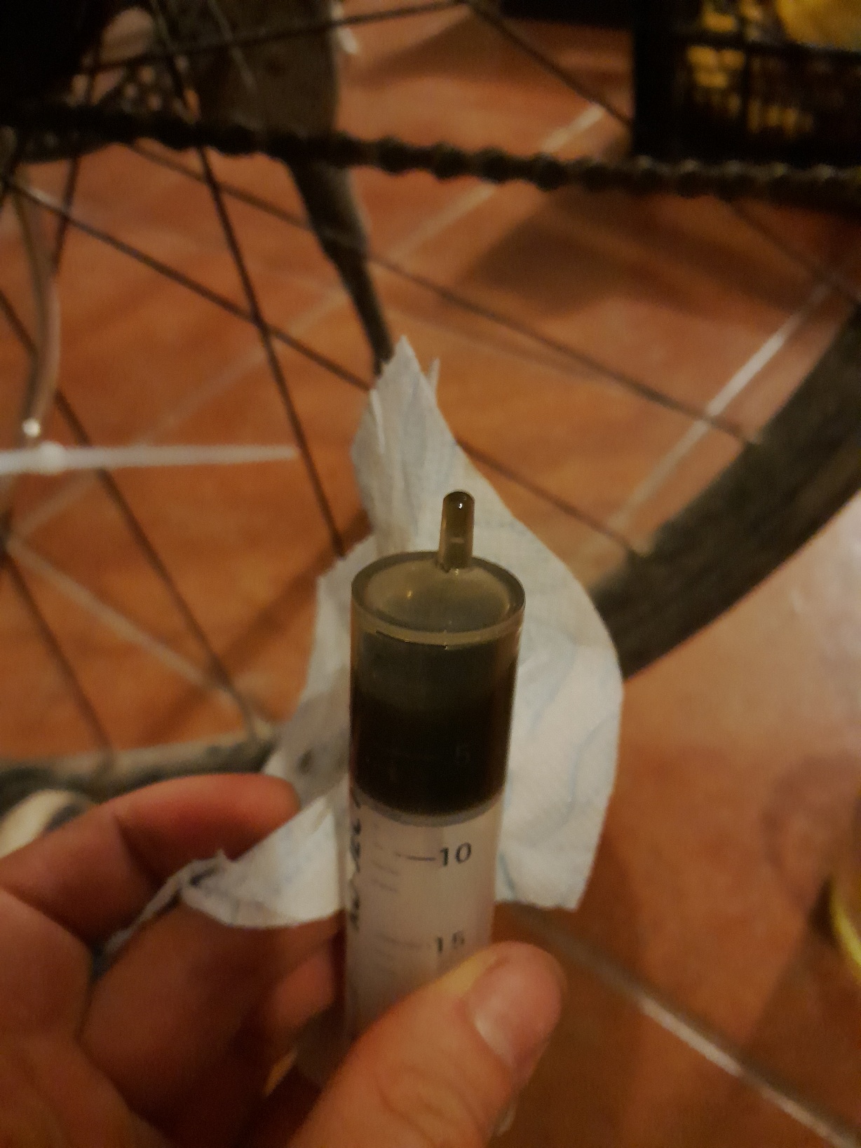

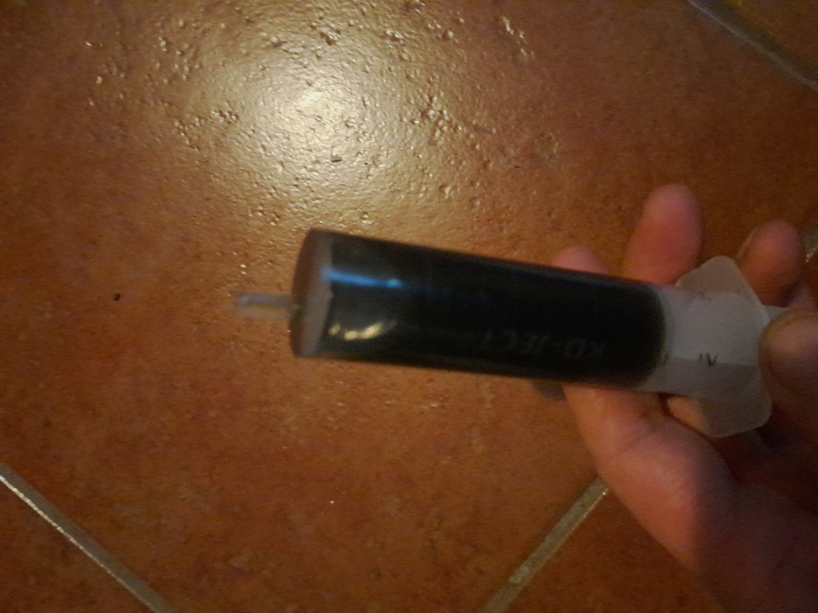

A propo jednorzędowych napędów, zmieniłem olej w piaście Alfine 11, użytkowanej 2 lata. Oryginalnego, brudnego jak smola było niewiele
Zalecają dolewanie 25 ml a było niespełna 10. Producent przyoszczędził? Ja też, bo zamiast oleju shimanowskiego kupiłem zwykły samochodowy do przekładni (pół litra w cenie 50 ml oryginalnego).
Jak to przy pierwszych razach bywa, doszło do nieoczekiwanego wytrysku (oleju, po ściągnięciu strzykawki). W każdym razie ciuchy do prania, oczywiście nie włożyłem roboczych bo przecież czym tu się pobrudzić.
Jak na razie olej wymieniłem dwa razy z rzędu, ale ciągle jest brudny. Może lepiej było użyć jakiegoś czyściwa? Ważne, że kultura pracy się poprawiła.
Przecież to się rozkręca i czyści jak normalną piastę, jeśli olej jest brudny...
Zdecydowanie łatwiej jest kilka razy zmienić olej podejrzewam. Zwłaszcza dla kogoś, kto tej piasty  jeszcze nie rozbierał.
  • Wiadomości: 5330
« 22 Gru 2023, 00:13 »
Pewnie tak, ale filmik jest elegancki, warto obejrzeć, bo bardzo precyzyjnie wyjaśnia na co zwrócić uwagę przy składaniu.
