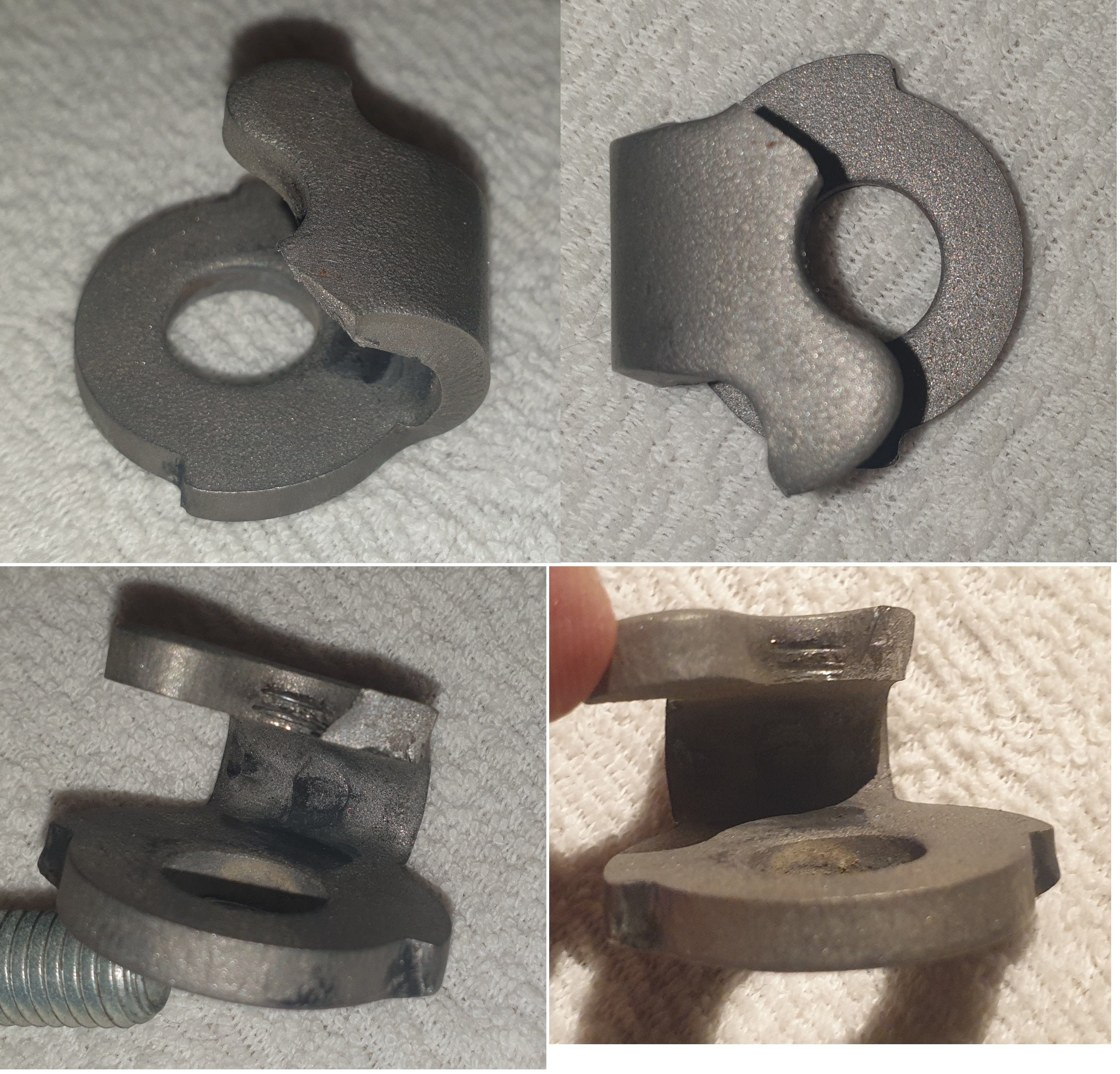

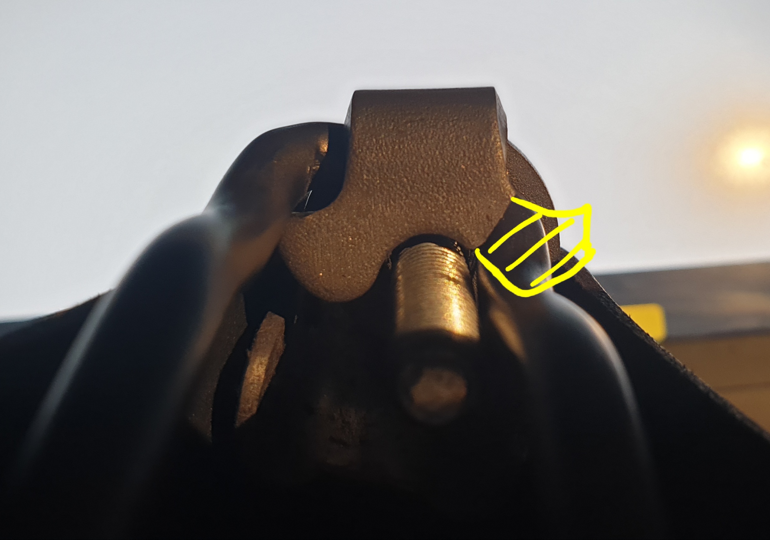

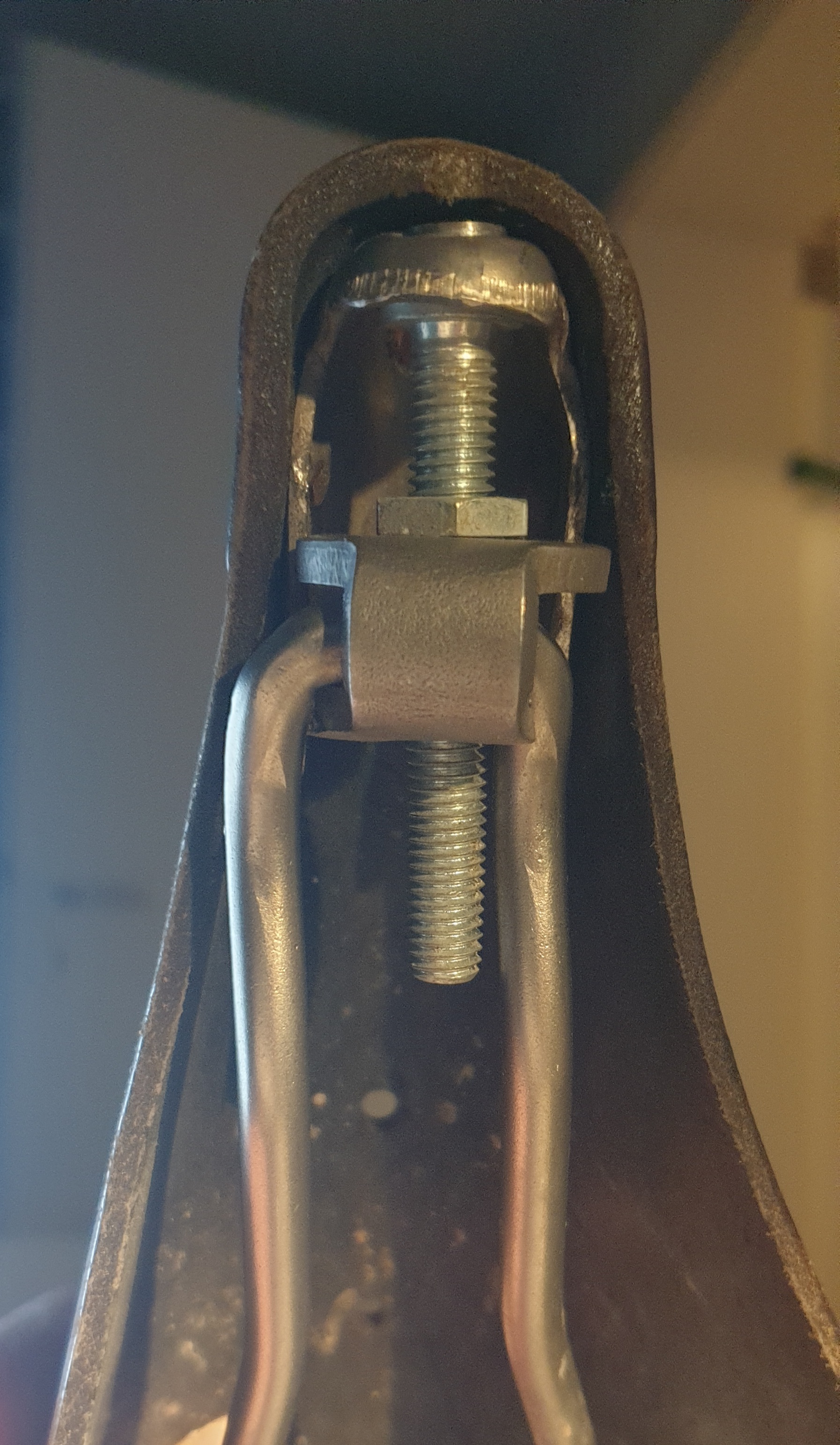

Popsułem swojego Brooksa B17 special, z tytanowymi prętami  :icon_redface:
Ułamał się taki metalowy element, który ma dwa uchwyty, które powinny być nad prętami siodełka.
Siedzieć się niby da, ale całość jest przekrzywiona.
Co ciekawe, ważę 91 kg i wydawało mi się, że te siodełka to pancerne są. No i mam go przy rowerze trekingowym, który używam w większości czasu na dojazdy do pracy.
Napisałem do sklepu, w którym kupiłem siodełko. Zobaczymy co odpiszą. Możę mi się uda samemu wymienić ten metalowy element.
Dwa zdjęcia poglądowe:
na żółto zaznaczyłem ten element, który się ułamał
Offline Mężczyzna Siara_iwj
  • Wiadomości: 1031
  • Miasto: Sheffield
  • Na forum od: 19.11.2016
« 19 Lis 2023, 06:26 »
Musowo jakaś wada odlewu, może gdzieś został bąbelek powietrza i od niego poszło złamanie. Wg mnie wada fabryczna.
Nie jest dobrze. Dziś dostałem następującą odpowiedź:
[...] Dziękujemy za zdjęcia.
Przekazaliśmy to bezpośrednio do dystrybutora w Niemczech. Jednak powiedzieli nam, co następuje:
"Jest to zakup, który jest poza gwarancją zgodnie z datą faktury.
Niestety, płatna naprawa przez nas nie jest jeszcze możliwa, ponieważ nie naprawialiśmy jeszcze żadnych siodełek z miedzianymi nitami
W związku z tym niestety nie możemy zlecić naprawy i musimy odrzucić tę sprawę. Przykro nam. [...]
Zatem trzymajcie się z daleka od niemieckiego dystrybutora brooksa i sklepu internetowego https://www.bike-mailorder.de/, w którym to kupiłem w/w siodełko.
Wydaje mi się, że ten uszkodzony element po prostu można wymienić....
faktycznie, nie trzeba mieć doktoratu. Ta część, która się ułamała jest banalnie prosta w wymianie. Nie trzeba nic kombinować z nitami. To tylko potwierdza moją tezę o przedstawicielu Brooksa w Niemczech  ;)  Bo co to za argument, że "jeszcze nie naprawiali". Boją się czy co?
I zapewne nigdy nie rozbierali takiego siodełka  ::)
Spytałem też w tym sklepie, żeby spytali ile ta ułamana część by kosztowała i ile by chcieli za naprawę. Zobaczę jeszcze w lokalnym sklepie rowerowym, może mi pomogą. Napiszę też bezpośrednio do Brooksa a jak to nie pomoże, to wystrugam sam tą część ;-)

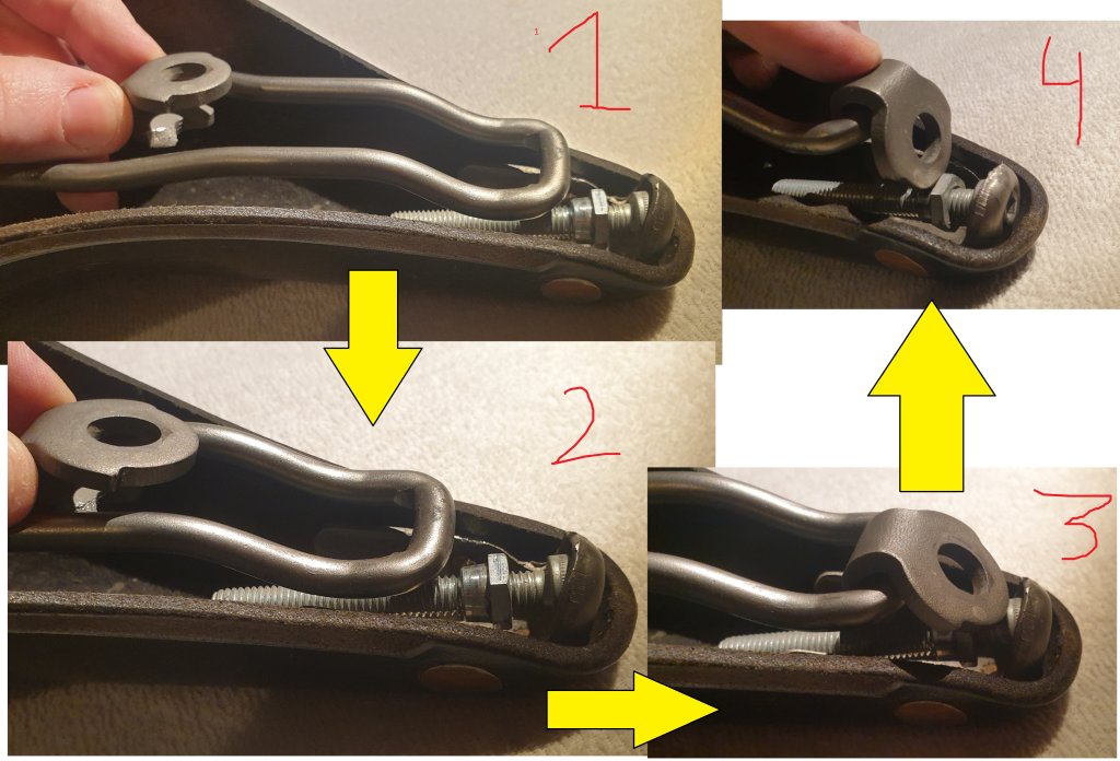

To jeszcze zdjęcie ułamanego elementu:
oraz jak go łatwo założyć z powrotem:
na koniec trzeba podnieść pręty, wkręcić śrubkę do końca, włożyć śrubkę do otworu na przodzie siodełka a następnie wkręcić śrubkę, naciągając jednocześnie siodełko.
P.S. Z ciekawości zajrzałem na stronę Brooksa. I tam stoi, że na to siodełko jest 10 lat gwarancji. https://www.brooksengland.com/de_eu/b17-special-titanium.html Więc się trochę zdenerwowałem i napisałem raz jeszcze do sklepu, żeby wyjaśnili to z dystrubutorem bo jak nie to napiszę na nich skargę  :lol:
