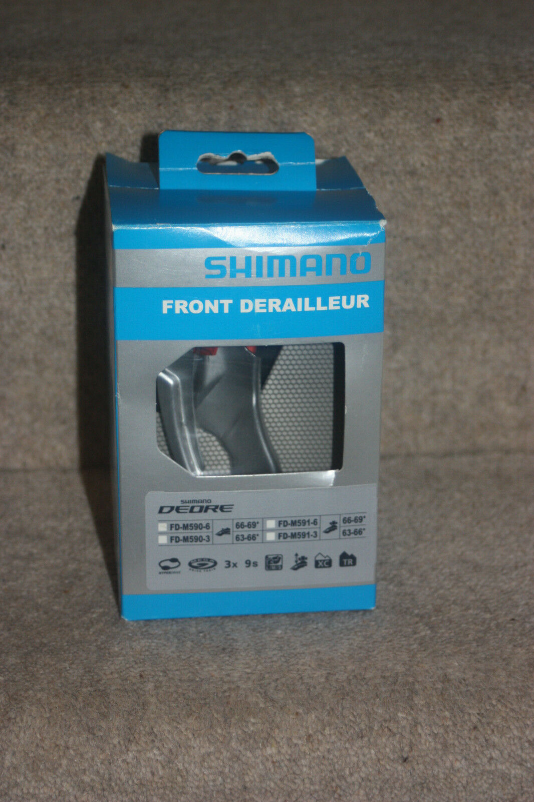

Kupiłem sobie mały prezencik na poprawienie humoru - nową, nieużywaną przednią przerzutkę Deore na 9rz. z czyichś zapasów. Będzie do nowej ramy.
