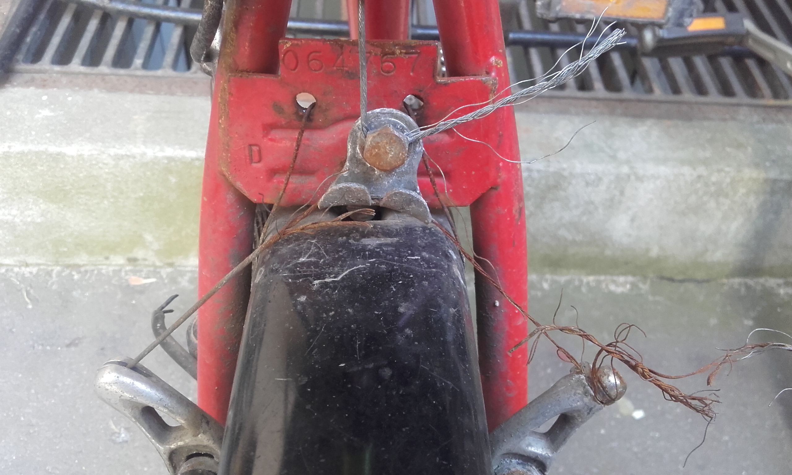

Spotkałem kolegę, którego nie widziałem ładnych parę lat. Zdziwiłem się, że go spotkałem, bo hamulce w jego rowerze z 5 lat temu wyglądały tak:
Według powszechnie panującej opinii - Canti nie hamują (z czym się skrajnie nie zgadzam), więc nie ma sensu dbać o linki. Skuteczność podobna we wszystkich wariantach.
Fotka robi wrażenie  :D
