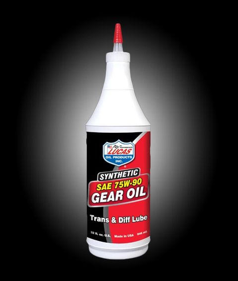

Ok, jak ten żółty olej w tubce..?
Po czterech dniach, czyli 120 km po suchym zaczyna powoli być słychać łańcuch, chociaż nie jakoś mocno. Na jednym smarowaniu i przecieraniu całego napędu ręcznikami papierowymi każdego wieczora powinienem przejechać tak do 200 km. Tyle samo (często i więcej) przejeżdżam na najtańszym mineralnym oleju przekładniowym 85W 140. Tutaj mam 100ml rzadkiego oleju rozcieńczonego jakimś rozpuszczalnikiem, który ma pomóc w penetrowaniu rolek, żeby potem wyparować (stąd te 30 minut między smarowaniem i pierwszą jazdą z instrukcji), więc w 100ml preparatu nie mam nawet 100ml smarowidła właściwego, bo jakaś część poleci do atmosfery. To co zostaje, w palcach czuć jak oliwkę dla dzieci (takie ni to mokre, ni to tłuste) i chociaż nie łapie brudu jak przekładniowy (i zapewne też i piachu, gdyby przyszło jeździć w pyle) to w tej cenie się to zwyczajnie nie opłaca - przypomnę, że litr przekładniowego kosztuje z grubsza tyle samo co 100ml rowerowego, ok. £8, więc zanim przejdę przez całą butlę tego pierwszego będę musiał wyskoczyć z ok. £80 na dziesięć żółtych tubek (albo i więcej, bo przekładniowy wytrzymuje dłużej między smarowaniami). Nowy KMC X9 kosztuje średnio £10-£12, więc odliczając cenę litra taniego oleju zostaje kasa na 6-7 nowych łańcuchów i szczerze wolę kupić 6-7 nowych niż co chwilę dokupywać 'pro' oleju do tego samego, starego.
Serio, nie wiem po co w ogóle istnieją specjalne oleje rowerowe. Nie ma to absolutnie żadnej przewagi nad olejami samochodowymi. Portale rowerowe piszą, że specjalne specyfiki nie łapią tak brudu, ale co sprawia, że tak jest..? No to, że te 'niełapiące' to oleje typu dry, czyli rzadsze (oleje typu wet mają zawsze w recenzjach, że brud łapią - wszelkie Rohloffy, czy inne podobne), a przecież rzadkich olejów samochodowych jest cała masa i też w dobrych cenach. Czasem piszą, że te rowerowe trudniej się wymywają w deszczu - no ok, nawet jeśli to prawda i dają tam jakieś 'magiczne' składniki, które miały by to zapewnić, to nie wierzę, że różnica w 'wymywalności' jest aż tak duża - zyskasz parę godzin, może przejedziesz nawet następny dzień na tym samym smarowaniu, ale to wciąż nawet nie zbliży się do prawie pomijalnych kosztów stosowania olejów samochodowych. Fakt, że oleje rowerowe są rozcieńczone jakimś parującym rozpuszczalnikiem, dzięki czemu łatwiej penetrują rolki w przypadku techniki smarowania "lej na łańcuch kręcąc korbą do tyłu" (którą osobiście uważam za złą, bo traci się jeszcze więcej drogiego oleju) do mnie nie przemawia poza sytuacjami kiedy liczy się szybkość smarowania, wyścigi, zawody, itp (a to i tak ile się zaoszczędzi, skoro przepisowo trzeba czekać aż ten rozpuszczalnik odparuje zanim smarowanie osiągnie optymalną efektywność, a do tego momentu jadąc zdołamy wytrząść pół rzadkiej mieszaniny z łańcucha..?). W jeździe turystycznej, miejskiej, czy nawet sportowej (w przypadkach kiedy nie trzeba się martwić szybkim smarowaniem na trasie i wynikającą z tego pozorną stratą czasu) wg. mnie nie ma absolutnie powodu stosowania olejów reklamowanych jako 'rowerowe'. Zwyczajnie się to nie opłaca. Obok 'rowerowych' maści do tyłka (które są niczym innym jak balsamem z lanoliną do krowich wymion, tyle, że z ładnym zapaszkiem) i 'rowerowych' smarów do łożysk i gwintów, 'specjalne' oleje to moim zdaniem największy kit jaki środowisko dało sobie wcisnąć przez marketingowców i sponsorowane artykuły w gazetach/na necie.
I z tej okazji właśnie dziś rano przyjechał do mnie ten oto specyfik:
...za litr którego dałem £14,50 (jak szaleć, to szaleć) i który to będzie testowany kiedy ostatecznie już ustalę na ile kilometrów wystarczy mi jedno smarowanie żółtą tubką.
Ostatnia zmiana: 7 Sie 2021, 15:06 Siara_iwj

Ocena maksymalna za wpis - przywróciłeś nadzieję w Człowieka.
Ocena minimalna za olej - syntetyczny.
Siara_iwj
Wiadomości: 1032
Miasto: Sheffield
Na forum od: 19.11.2016
7 Sie 2021, 11:48 »
Jak zachowuje się mineralny już wiem. Teraz syntetyk.

I tak, powoli dochodzimy do parafiny i wosku
Ja w swoich poszukiwaniach zatrzymałem się na oleju do pił łańcuchowych, dochodząc do takich samych wniosków jak
Siara_iwj
Zamierzałem jeszcze wypróbować oleje motocyklowe, ale jakoś się nie udało. Na wosk i parafinę zabrakło mi motywacji, chociaż przy mojej jeździe miałoby to chyba sens. Może kiedyś...
Mam nadzieję, że pojawi się tu recenzja tego syntetyka.

Pojeżdżę jeszcze na rowerowym ze dwa, trzy dni i następne smarowanie będzie już tym nowym.
