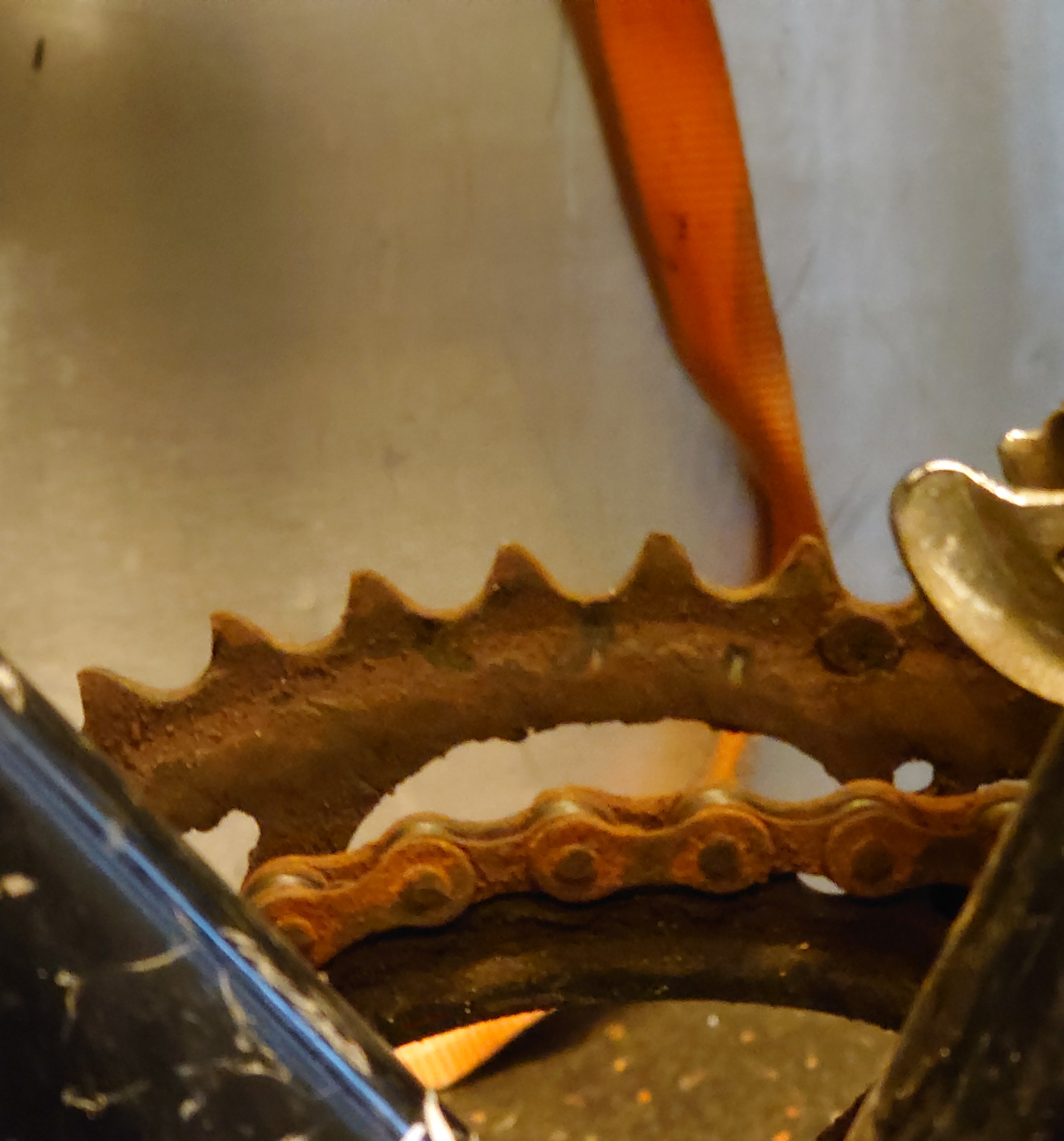

Ja się tu przejmuję czy 75w 90, czy 85w 140, a pan dziś wsiadł do pociągu i tak miał, jak na zdjęciu. I co się nie da, jasne, że się da.
