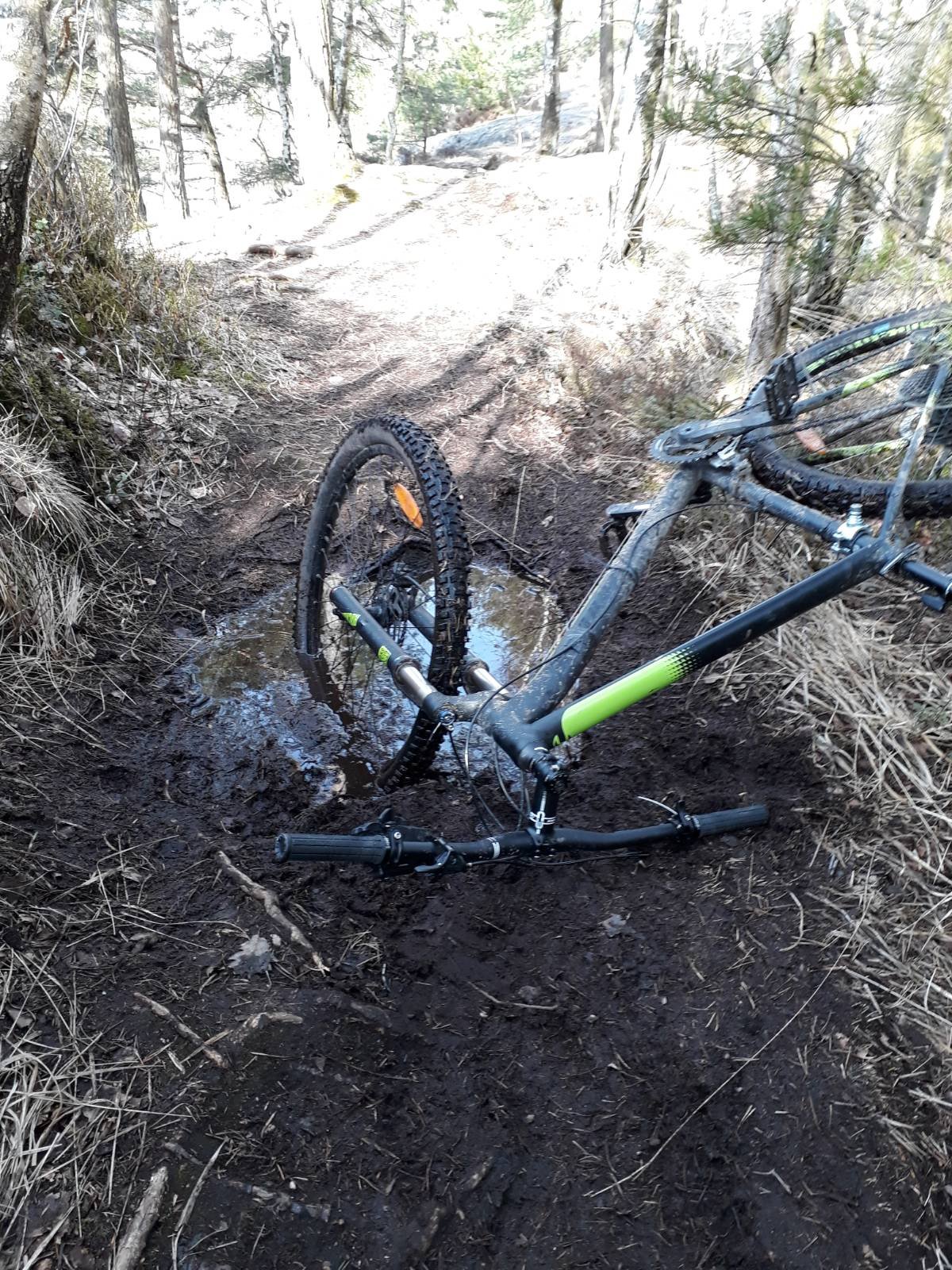

« 21 Mar 2021, 14:56 »
Nie doceniłem kałuży.
