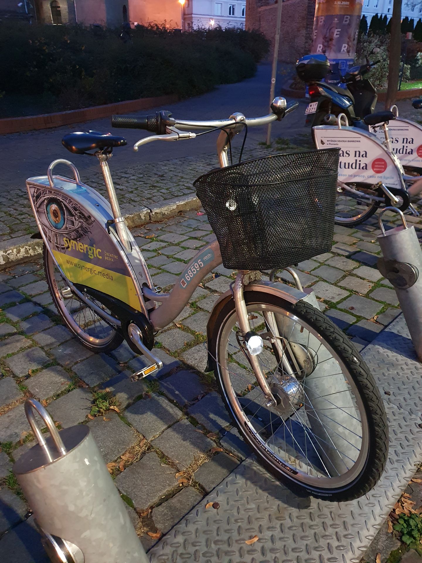

Bohater setnego dojazdu do pracy przy pomocy PRM, zablokowany w nieczynnej stacji. W trakcie stu przejazdów rowerami miejskimi mile wspominam tylko kilk, te kompletnie sprawnymi egzemplarzami.

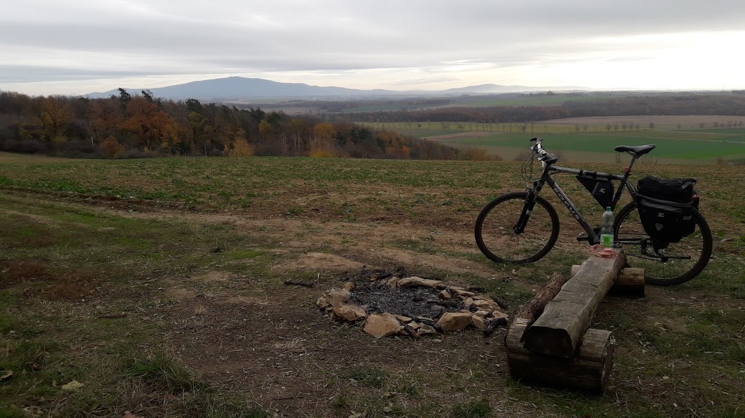

Ja tam widzę drewno tuż obok paleniska  8)

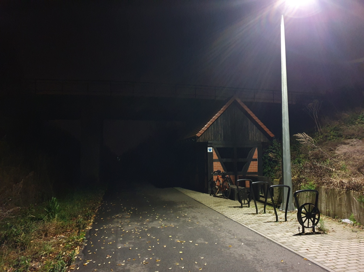

Penetrowałem mrok na jedynej podwrocławskiej ścieżce rowerowej.

A tam dalej, za budką, jest coś?
« 23 Lis 2020, 23:22 »
Tak, to środek ścieżki Wołów-Lubiąż. W tle stary wiadukt kolejowy. Takie wiaty są 3, ale w pierwszej ktoś ukradł solar z wiatrakiem, w drugiej nasrał, w tej tylko rozkradziono wyposażenie i rynny.
