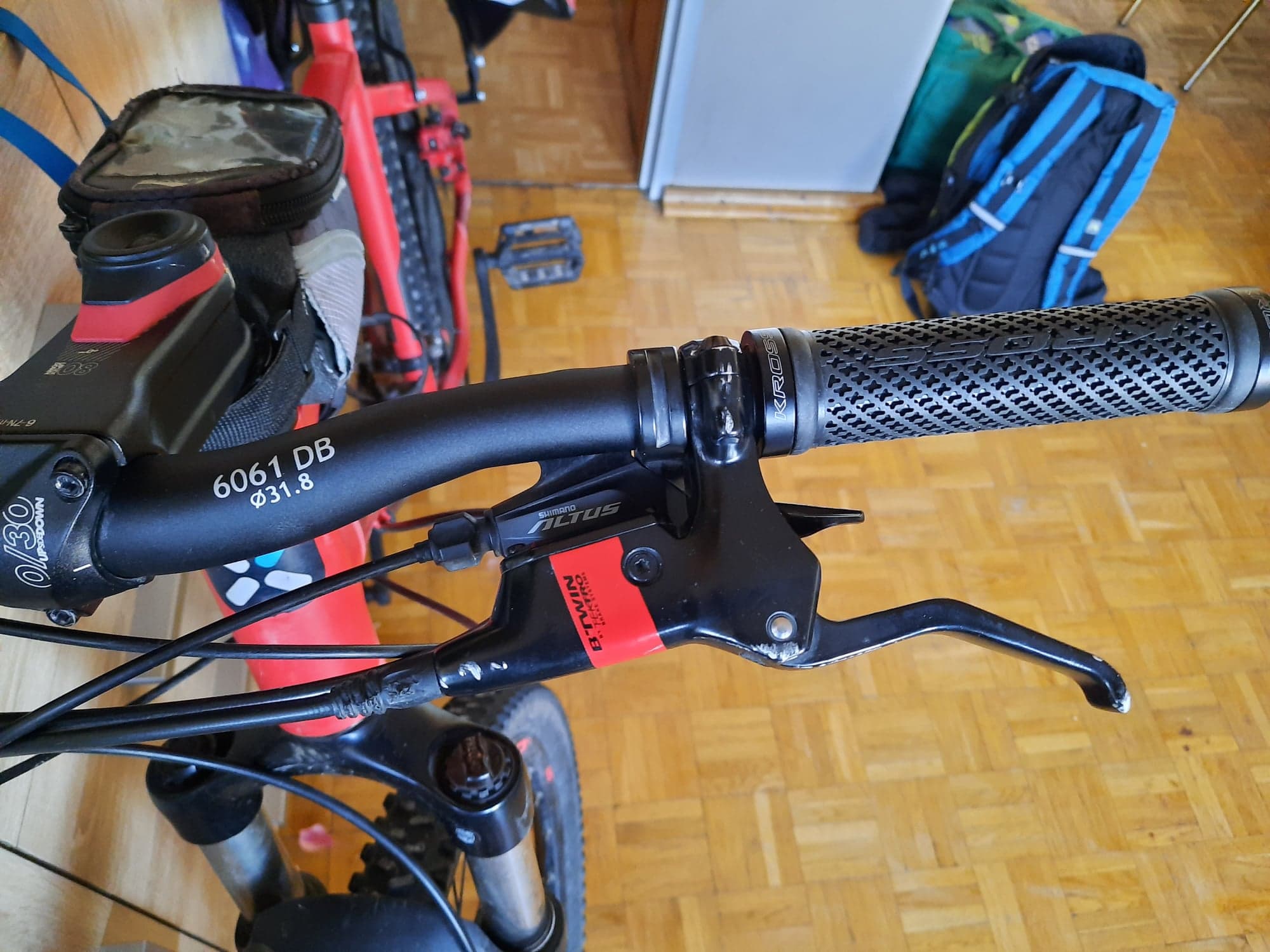

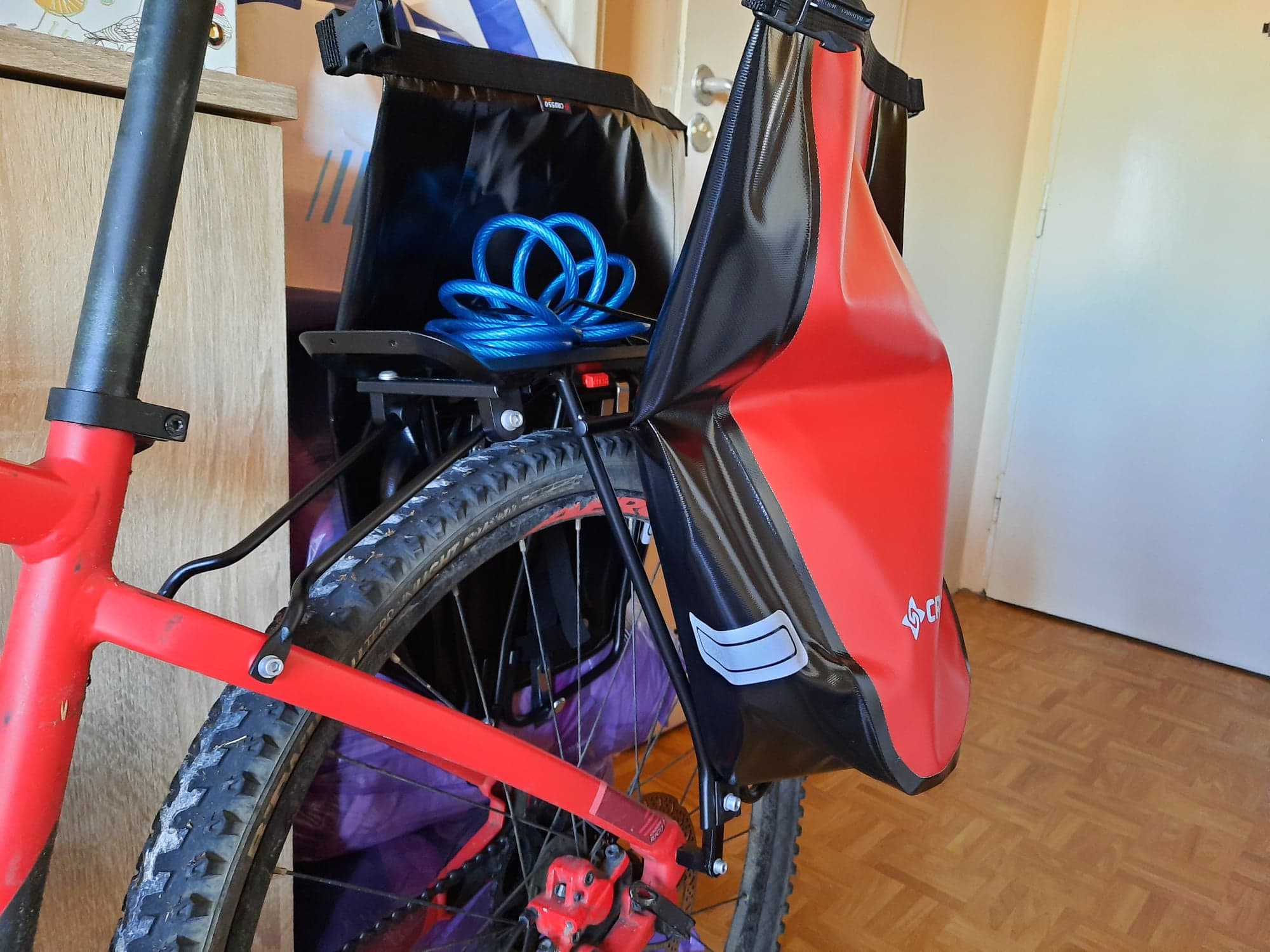

Dzisiaj zakupiłem sobie bagażnik, zmieniłem kierownicę na węższą o 7cm i chwyty na nowe (w sumie to dziewczynie, bo ja jadę szosówką której nie mogę sprzedać (chyba za dużo tych rys na lakierze się porobiło))
