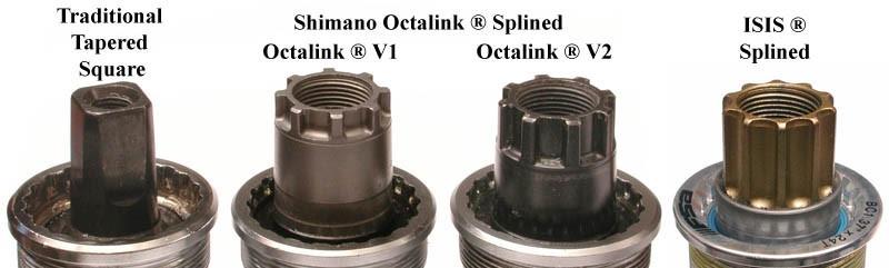

Suport ES-51 to suport na octalink, gdzie wypusty mają większą średnicę niż kwadratowe i kulki nie wchodzą tak łatwo przez szczelinę między centralną osią a wypustem:
Suporty na kwadrat mają inaczej wytoczoną oś i bieżnie względem korpusu i może być łatwiej z montażem kulek i wianków, szczególnie od strony nienapędowej.

Octalink to standard, którego unikam. Suportu są opatentowane, więc można kupić tylko od jedynego słusznego producenta. Najgorsze badziewie to "Octalink" pod korby 105/Dura Ace, które kosztowały po 300 zł. Grr.
Stopniowo przechodzę na HT2. Podoba mi się możliwość wyciągania i wymiany łożysk.

To jest octalink w wersji 1, z płytkimi wycięciami. Nie wiem jak by to działało z korbą w wersji 2. Jednak inna rzecz bardziej te suporty dyskwalifikuje - przeznaczenie do jazdy torowej sprawia, że produkują je z bardzo krótkimi osiami - okolice 110mm. Do moich zastosowań (triple) raczej się nie nada.
Zastanawiam się czy nie dałoby się jakoś przetoczyć oś na octalink z zamkniętego wkładu suportu, żeby dostosować tą oś do luźnych misek wkręcanych w ramę (przy rozwierceniu otworów w miskach na wymiar końcówek osi na octalink).
