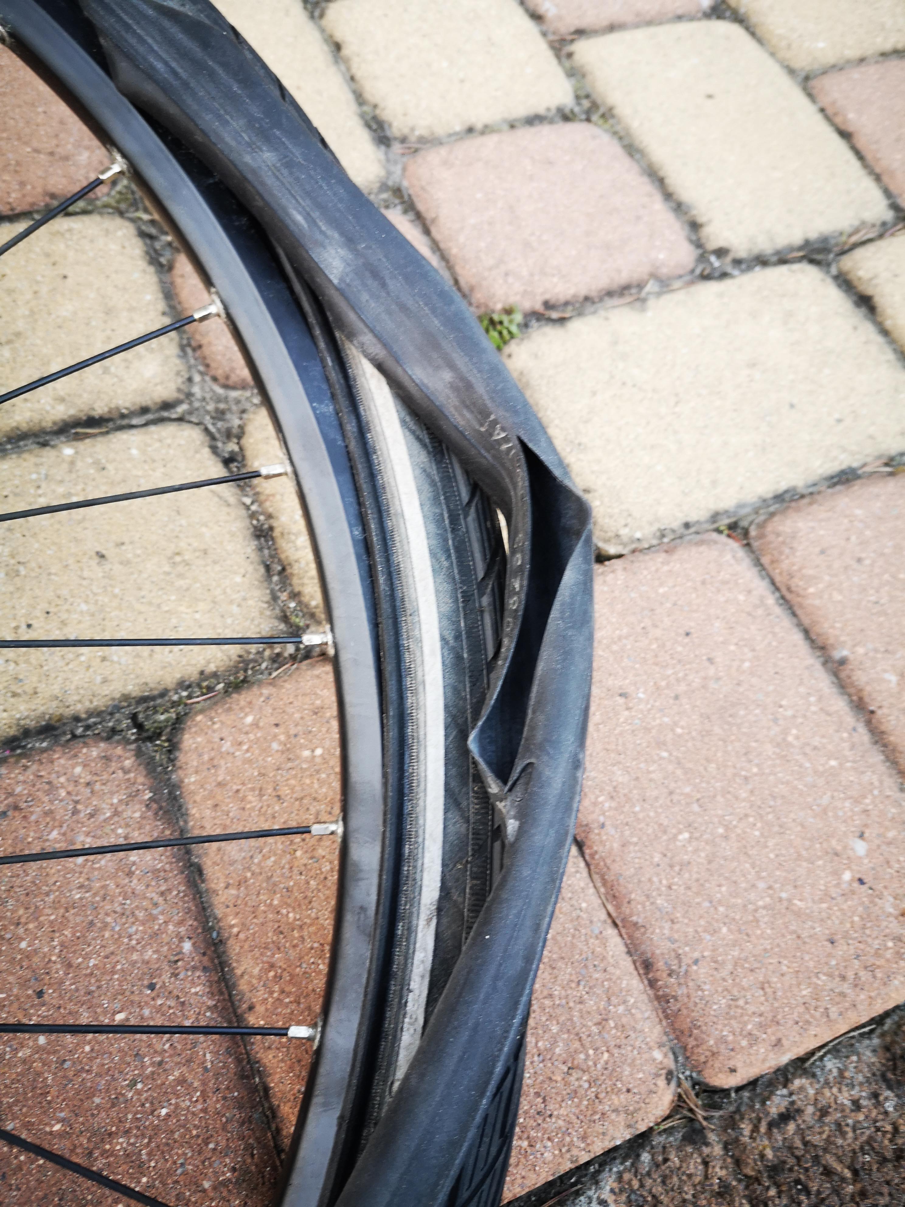

Huknęło, syknęło i zdechło. I to samo sobie tak, w garażu. Czy może wybuchnąć dętka w oponie? Bo opona jest cała. A może opona wyskoczyła z rantu. Bo jak rano przyszedłem na odcinku "wybuchu" była po za obręczą?
sprawdź, czy drut w oponie jest w całości. Ewentualnie źle założyłeś.
Przejechała już dużo od ostatniego zakładania. Wczoraj pompowałem. Dałem 5 barów (jest niby do 6,5 max). Może manometr oszukał, bo używałem przejściówki presta/schrader, i słabo wtedy mierzy.
Dzisiaj oponę "macałem" i nie wyczułem żadnych problemów. Założyłem nową dętkę i sprawdziłem zewnętrznym manometrem. Są 4 bary. Zobaczymy.
Wygląda jakby opona zjechała z obręczy. Miałem taką sytuację (Marathon 26" złośliwie nie chciał siedzieć na obręczy) i dętka wyglądała podobnie.
Też miałem taką myśl, że jakimś cudem wyskoczyła. Oby to było pierwszy raz i ostatni. Musze gagatka obserwować.
